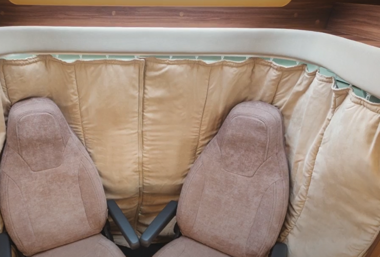

Ho avuto modo di vedere una foto della zona cabina del tuo modello, mi era sfuggito prima, la soluzione è più semplice di quanto pensi.
Fornitore ricambi x camper, previo aver prima preso le misure di tutto il giro da porta a porta, acquisti a metraggio tessuto 7 strati tipo Mirco & Mignani, lo vendono anche da Leroy Merlin, c'è altezza anche 180. Tutto un pezzo lo fai incorniciare con una fettuccia, bottoni automatici tutto intorno alla cabina, ottimo, rimane tutto dietro i sedili, se ci sono le bocchette che arrivano sotto i sedili le prolungherei con tubo Truma cartone, fin sotto il cruscotto, prendi anche un ulteriore pezzo di quel tessuto 7 strati, per farci un tappetino da poggiare sopra quello presente ai piedi anteriori. Con questo stai apposto niente freddo e non troverai condensa sui vetri anteriori.

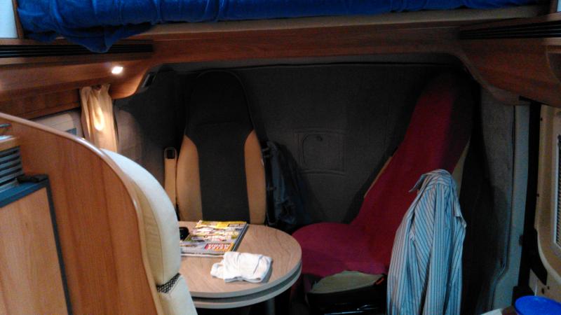

Inserito il 18/11/2022 alle: 20:10:08
Il mio C.I. (Camper Infiltrato) é uscito dalla fabbrica così:
Potrebbe essere un'idea da copiare.

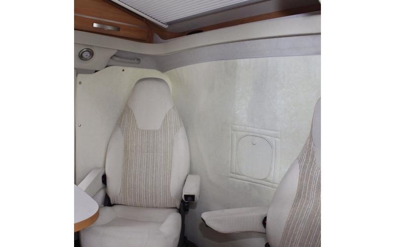

Sul nostro Pössl ( furgonato ) abbiamo al posteriore la copertura che e' nel pacchetto Winter della Hindermann.
questa per intenderci
Dalla Hindermann abbiamo poi comprato la copertura anteriore che viene fissata mediante bottoni che mi ha montato il Conce, da dire che sono tutte e due di materiale isolante e di ottima qualita'
vedi foto
Modificato da mausone46 il 19/11/2022 alle 01:01:22
