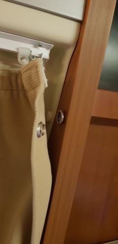

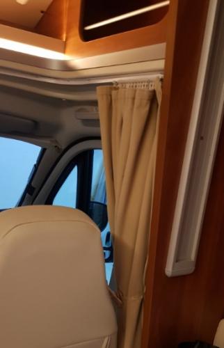

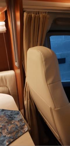

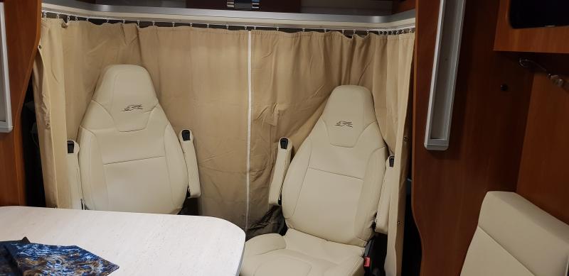

Questa è la mia soluzione su Laika Ecovip 309s
- Le due semitende sono di velluto leggero ma doppio.
- In centro è presente una cerniera, metà su una tenda e metà sull'altra, per poterle raccogliere metà da una parte e metà dall'altra.
- La cerniera oltre ad unirle assieme, permette di poter arrivare velocemente nella zona cruscotto/plancia.
- Bisogna installare una canalina superiore che segua il profilo.
- La lunghezza totale delle due semitende deve essere di un metro in più della canalina, altrimenti con i sedili girati come in foto
  non sarebbe lunga a sufficienza.
- L'altezza della tenda è di mt. 1.5 ( deve appoggiarsi a terra se non vuoi spifferi )
- Lateralmente è fissata con bottoni automatici contro la parete di legno
Con questi accorgimenti il riscaldamento interno del camper basta e avanza, la zona cabina non rimane più fredda, io alla sera ci mangio e non mi arrivano spifferi nella schiena, ma non solo, anche in estate se il sole batte sul cristallo anteriore, il calore all'interno si propaga molto di meno e non si muore dal caldo.
Semitende raccolte a sin. e dx.
Dettaglio bottone automatico

La sua risposta è molto utile, considerando che gli interni del ns modello sono molto simili, riusciamo ad immaginarci il risultato finale. Oltretutto i riferimenti di misure e foto di dettaglio semplificano la pianificazione del lavoro!

Aggiungo che io ho una truma 6D e non è assolutamente necessario scaldare in maniera aggiuntiva la zona della cabina con l'adozione di una tenda come quella che ho postato.
Diciamo che fino a - 10 ci sono stato e dalla cabina niente spifferi.
