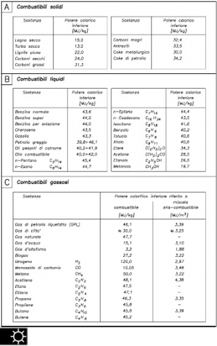

Trovi qui il potere calorifico dei vari elementi
(il masasimo è il biossido di uranio) e se potessimo usarlo ?  2.070.000
poi segue l'idrogeno e li forse ci arriviamo a breve !         141
i nostri gas  circa 50 o 45
https://it.wikipedia.org/wiki/P...

Trovi qui il potere calorifico dei vari elementi (il masasimo è il biossido di uranio) e se potessimo usarlo ?  2.070.000 poi segue l'idrogeno e li forse ci arriviamo a breve !         141 i nostri gas  circa
50 o 45  Note otere calorifico di alcuni vettoriPotere calorifico superiore ΔcHsoPotere calorifico inferiore ΔcHio Vettore energeticoMJ/kgMJ/Nm³MJ/Sm³kWh/Sm³MJ/kgMJ/Nm³MJ/Sm³kWh/Sm ³Biossido di uranio arricchito al 3 %[2]2 070 0002 070 000 Mais13,9 Legna secca[3] (umidità < 15 %)18,5[4]17[5] Lignina25,5 Cellulosa17,8 Resina vegetale35,8 Torba secca13 Torba umida6 Carbone33,5 Grafite32,6532,808 Gas d'altoforno32,0 Gas illuminante-19,717,5 Coke29.634,2 Olio combustibile41,3[6] Nafta40,2 Gasolio47,3[6]3840044,436300 Cherosene46,2[6]43,5 Benzina46,043,6 Gas di petrolio liquefatto (GPL)46,1-11331,39 Gas naturale5447,7-34,549,59 Etere dimetilico (DME)31,68128,88219,4 Benzene41,8 Trementina45,4045,4 Acetilene49,9 Pentano45,35 Butano49,5045,75 Propano50,35-101,95-46,35-93,70- Metano55,5035,1637,0910,3050,031,6533,399,27 Idrogeno141,812,742120,011,109 Propanolo33,6 Etanolo29,727.1 Metanolo22,719,7 Acetone28,548 Ammoniaca22,5 Idrazina19,4 Monossido di Carbonio10,05 Zolfo9,163 Zucchero17
Franco , quel copia incolla crea solo confusione e per parecchi potrebbe essere un problema , era decisamente meglio se postavi il link di quella tabella

Era questo link :
Proviamo anche con questa :
Modificato da franco49tn il 13/05/2018 alle 13:45:43
