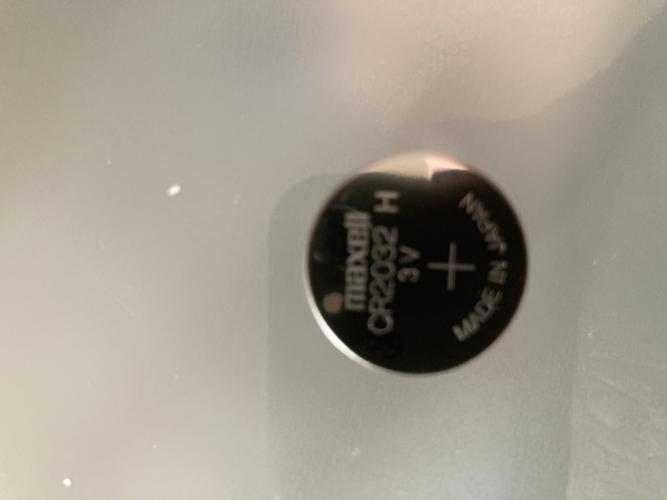

ciao Grinza i cavi li ho sempre dietro sia scooter che camper,per la batteria telecomando hai fatto bene a ricordarlo sai dirmi che batteria hai preso di scorta o se no qualche giorno provo ad aprirlo grazie

16/02/2006 63305
Inserito il 08/05/2021 alle: 07:23:58
In risposta al messaggio di nicolino 1 del 05/05/2021 alle 21:31:59
Eccolo

23/07/2010 4680
Inserito il 08/05/2021 alle: 12:22:35
In risposta al messaggio di Grinza del 08/05/2021 alle 07:23:58
Eccolo
CR 2032 , fortunatamente sono le stesse batterie dei sensori antifurto del mio camper per cui sono a posto, ne ho sempre di scorta blush

15/01/2009 355
Inserito il 08/05/2021 alle: 21:30:21
grazie Grinza vale anche per me sono come quelle dell'allarme dei sensori
