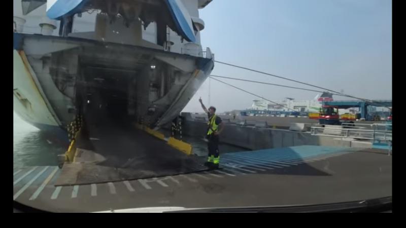

Sfortuna , ma é andata bene di non finire in mare .... Il problema sarà chi risarcisce i danni ...

Sfortuna , ma é andata bene di non finire in mare .... Il problema sarà chi risarcisce i danni ... v... Rucki
Dovrebbe pagarseli lui, andava bello spedito e non ha aspettato gli assistenti, se invece gli hanno detto di salire anche senza assistenti, deve pagare la compagnia
Comunque, andava troppo veloce

Da quello che si può vedere, mi sembra più un errore di posizionamento o di non bloccaggio non corretto della pedana d'imbarco, che dopo il passaggio dei mezzi precedenti, causa sollecitamento ha creato il problema di un'eventuale cedimento... oppure, anche se quasi impossibile, sfiga delle sfighe che si sia spostato il traghetto in avanti, da tenere presente il mezzo che é entrato prima é entrato alla stessa velocità, per me è più un errore umano degli operatori d'imbarco, perché da come si può vedere in questo fotogramma...
del mezzo successivo, si può notare il posizionamento corretto della pedana dopo l'incidente, che non può creare nessun ripiegamento verso il basso delle giunte delle pedane, come é successo al camperista.
cedimento... oppure, anche se quasi impossibile, sfiga delle sfighe che si sia spostato il traghetto in avanti, da tenere presente il mezzo che é entrato prima é entrato alla stessa velocità, per me è più un errore umano degli operatori d'imbarco, perché da come si può vedere in questo fotogramma... del mezzo successivo, si può notare il posizionamento corretto della pedana dopo l'incidente, che non può creare nessun ripiegamento verso il basso delle giunte delle pedane, come é successo al camperista.
Infatti ci dovevano essere gli operatori a controllare, se sali senza di loro, ti prendi le tue responsabilità, magari nessuno gli aveva dato il consenso di salire
Entrambi i mezzi del video sono entrati ad una velocità troppo elevata, il primo ha smosso  la rampa, il secondo ne ha pagato le conseguenze

Infatti ci dovevano essere gli operatori a controllare, se sali senza di loro, ti prendi le tue responsabilità, magari nessuno gli aveva dato il consenso di salire Entrambi i mezzi del video sono entrati ad una velocità troppo elevata, il primo ha smosso  la rampa, il secondo ne ha pagato le conseguenze
Silvio, per me, anche il tuo ragionamento ha un filo logico corretto, però quelle rampe sono progettate per sostenere il passaggio di mezzi molto più pesanti... quindi secondo me, il passaggio veloce del mezzo precedente, con un eventuale problema della rampa non posizionata proprio come si dovrebbe, causa superficialità di qualche operatore, oppure guasto meccanico, ha creato l'incidente.
Anche secondo me, vi è stato un errore di posizionamento o il traghetto ha avuto un leggero spostamento, non mi sembra che sia entrato troppo veloce, non è il camperista che deve capire se c'è un anomalia nella pedana, doveva esserci un addetto, invece tutti entravano come gli pareva.

Secondo me il traghetto è andato avanti e la rampa si è alzata distruggendo l’anteriore del mezzo, il camper non è andato giù
È buona norma, come qualcuno ha detto, farsi fare manovra dagli operatori, io, senza il loro OK non faccio un metro…
con un eventuale problema della rampa non posizionata proprio come si dovrebbe, causa superficialità di qualche operatore, oppure guasto meccanico, ha creato l'incidente. ​​​
Sicuro, ma io non ho mai visto salire sul traghetto senza l'ausilio degli operatori, per me hanno avuto troppa fretta di salire, ancor prima. Che terminassero le operazioni di sistemazione

Al minuto 4 e 12 si vede il primo pezzo dalla rampa che si alza , lo interpreto che la rampa stessa in quel momemto non appogia sulla banchina . E appena dopo la rampa cade in mare  . Io ho sempre visto appogiare la rama sulla banchina almeno per  diversi metri . Direi che il camperista ha avuto una bella fortuna , sé era 3 m in avanti quando la rampa é caduta pure il camper cadeva frà banchina e rampa ... Non ci centra col titolo mà nei anni 90 nel porto di Patras ho visto un Hymmer  affondato vicino alla banchina ...
Erano scesi, e molti saliti, quindi l' appoggio del ponte doveva essere inteso sicuro, e si vede al minuto 3,50 a destra di chi sale, uno che controlla chi sale, ma era troppo lontano dal punto di appoggio dl ponte, magari dall' interno traghetto qualcuno dava l' ok ad entrare, comunque sono saliti tutti, con lo stesso tipo di controllo, quindi credo che lo sfortunato camperista, non sia responsabile di niente.

In corrispondenza dell'evento si nota una oscillazione della cima di ormeggio (traversino o spring, non sono sicuro).
E' la "corda" più in alto a destra.
Potrebbe essere che si sia sganciato il winch e la nave abbia avuto un movimento longitudinale
