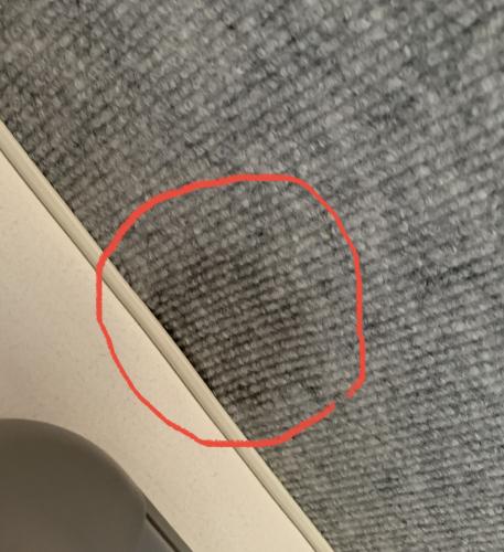

Ciao a tutti, ho visionato un Sun traveller del 2004. Premetto che il proprietario è gentilissimo e disponibile x qualsiasi prova. Camper tenuto bene, però un certo punto chiedo notizie delle siliconature e lui onestamente mi dice che non ha mai avuto problemi e quindi non le ha mai rifatte e tantomeno non ha mai fatto fare controllo delle infiltrazioni in quanto il camper è sempre stato rimessato al coperto. Domanda: se il camper non avesse problemi del genere le siliconature sono eterne?è vero che se non hanno problemi è meglio lasciarle così come sono? Ho controllato la mansarda e mi sono accorto che in un punto tra il fianco ed il soffitto la moquette era molle sotto e presentava una macchiolina. E’ possibile che l’infiltrazione possa rendere molle lo strato di isolante(credo sia polistirolo)? Meglio far fare un controllo approfondito? Grazie dei vostri consigli 37299F9E-2F6B-4E5B-B6C8-A5B774C976F8.jpeg

E’ infiltrazione sicuro…

Va fatto controllare, ad occhio sebra una infiltrazione..

Prima dell'acquisto è d'obbligo un controllo approfondito delle infiltrazioni anche se ad un controllo visivo accurato non appare nulla! Gli strumenti "vedono" ciò che per noi è impossibile vedere. Il fatto poi che il camper sia stato rimessato al coperto non è garanzia che sia esente da problemi; non credo che sia stato tenuto al coperto anche in campeggio/area di sosta o forse il proprietario usciva solo quando c'era bel tempo?
