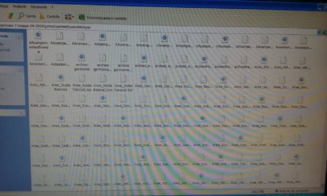

Nella cartella content trovi un'altra cartella userdata che a sua volta ha due sottocartelle poi e usericom i files kml vanno inseriti nella cartella poi. In usericon vanno inseriti i simboli che però non sono indspensabili.  Se non hai la cartella userdata devi crearla come pure le sottocartelle poi e usericon altrimenti il navi non legge i files. Se hai problemi chiedi pure. Ciao Enzo

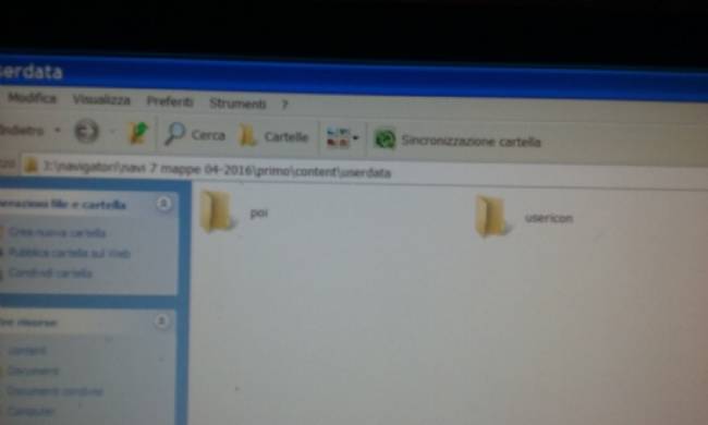

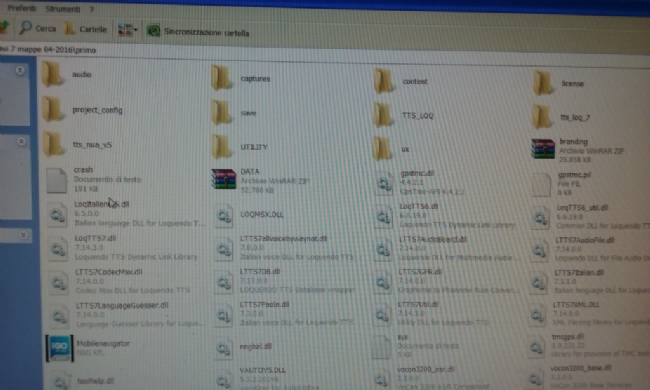

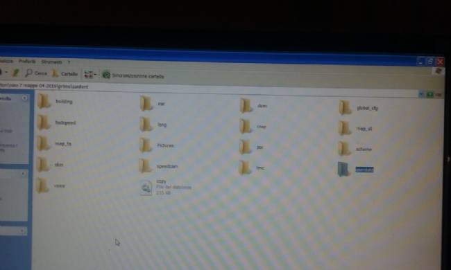

Se il tuo navi ha memoria esterna con micro sd, colleghi la scheda al pc, se diversamente colleghi direttamente il navi. Clicchi sulla cartella primo ed avrai un'altra schermata con diverse cartelle, clicchi sulla cartella content e ti si apriranno ulteriori sottocartelle. Fra queste scegli la cartella userdata ed avrai altre due sottocartelle: poi e usericon. Apri la cartella poi ed in questa vai a copiare il file camperonline precedentemente salvato. All'accensione il navigatore genererà i file camperonline.KIX e camperonline. KNS A questo punto il tutto è pronto all'uso. Ciao Enzo

Apertura cartella primo
apertura cartella content
cartella userdata

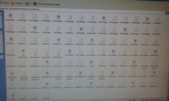

cartella poi
Ovviamente questa differisce, come contenuto, da navigatore a navigatore perché è funzione delle cose caricate.

I files con estension kml sono quelli che inseriamo noi, se ne trovi altri che non hai inserito tu significa che sono stati inseriti precedentemente. Il navigatore genera in automatico, alla prima accensione quelli con estensione .KIX e .KNS che servono per il funzionamento. Neanche a me si associa l'icona specifica con il sito di riferimento, sulla mappa infatti, indipendentemente dal sito da cui  ho scaricato, mi compare sempre lo stesso simbolo. Questo, però, non comporta nulla perché quando fai la ricerca, standoci il nome del file sai esattamente quali sono le aree a cui fai riferimento. Io, nella ricerca dei poi, uso la funzione, che Igo ha, ricerca poi vicino alla tua posizione, lungo il percorso o vicino alla destinazione. Smanettaci un pò e vedrai che ha delle potenzialità che nemmeno immagini. Ciao Enzo
