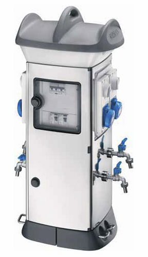

per le colonnine se le piazzole sono affiancate te ne bastano due,
acqua/elettricità .image(31).jpegin questo caso una sola

non dici le dimensioni delle piazzuole quindi colonnine anche una sola
comunque prese di corrente non più lontane di 25metri (lunghezza cavo di legge max 25metri).

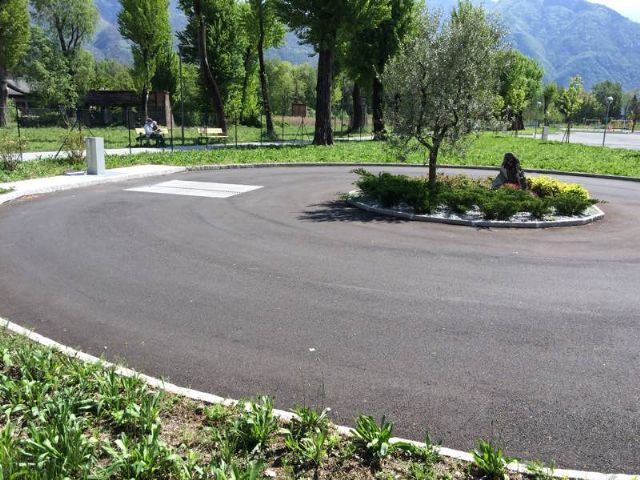

Se hai spazio, valuta l’inserimento della zona carico/scarico tipo “rotonda”, ad esempio:
Altrimenti, come non detto ...

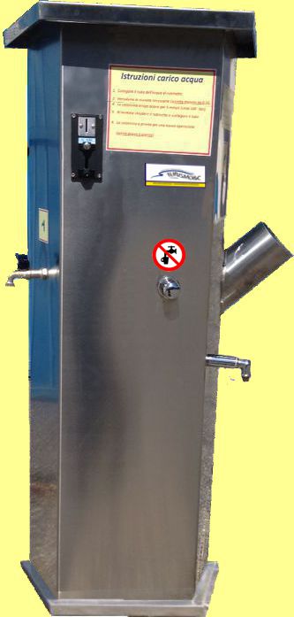

.Risultati immagini per colonnina per scarico camper
la foto è giusto per capirci .Quello a Merano è un cilindro in acciaio inox costruito in proprio dagli operai dipendenti del comune
per evitare che il rubinetto di carico venga a contatto/infilato nella cassetta lo si protegge con un cavalotto .oppure dentro una rientranza che permette solo il passaggio dell innesto del  tubo.--tubo di proprietà del singolo camperista..--un secondo rubinetto va messo sul lato opposto vicino alla bocca della caditoia per la cassetta e su questo magari ci si blocca un pezzo di tubo flessibile
nella foto il rubinetto per il carico è quello di sinistra che va nascosto/protetto in modo che sia impossibile appoggiarci la bocca della cassetta o/e di qualsiasi contenitore.Al cs di Merano si trova sul retro dell cilindro ed al suo interno, lo si raggiunge attraverso una appertura  di circa 10x10 giusto per far passare la mano che va ad innestare il proprio tubo (sulla parte opposta a quello a tempo becco senza attacco del tipo conico,)
non ho mai trovato sversatori trasversali puliti , molto piùpuliti o sempre puliti quelli a botola/caditoia 40x40 50x50 leggermente infossati a mo di imbuto . visto come si può sme.rd,are colonnina per cassette da "fenomeno" dotato di maceratore...Quindi gli artisti sono sempre all opera...

Lo svuotamento della cassetta inserendo il tubo di scarico in quella proboscide della colonnina, e il peggio che potevano inventarsi.
Prima di tutto, non si riesce a svuotare tutta la cassetta, in seconda, basta un minimo di esitazione e ci si ritrova a inzozzare tutto compreso i piedi del malcapitato.
Molto meglio un botola incassata a terra.
