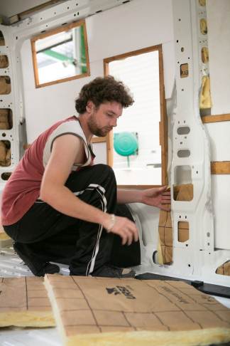

Ecco una foto in cui si vede il materiale di coibentazione di un Font Vendome, appunto la lana di roccia al posto di materiale sintetico con foglio di alluminio, che era un'ottima soluzione fino a qualche anno fa ma ormai superata data l'attitudine a condensa. Inoltre la lana di roccia non teme l'umidità e ha proprietà di coibentazione superiore, appunto è usata anche in edilizia. Dalla foto si nota anche il telaio degli infissi in legno, appunto per ridurre umidità e condense. Scelte semplici ma che rappresentano un progresso nella coibentazione dei van... se non ce l'hai vai in giro comunque ma hai altre prestazioni.
Smentisco un altro errore: Font Vendome non è di Trigano. Trigano ha fatto una join nel 2004 garantendo commercializzazione nella penisola. I Font Vendome escono solo dalla fabbrica di Brantome in Francia, non vengono fatti in Italia. Quella fabbrica è una mezza falegnameria, con "artigianale" non si intende Geppetto che con lo scalpello tira fuori un mobile dal tronco, si intende che ci sono artigiani che lavorano il legno e ogni pezzo è "unico" per poi essere assemblato... c'è una lavorazione più manuale e meno di catena di montaggio. Ecco perché vogliono puntare molto sulla mobilia.... legno vero invece di truciolati e spessori maggiori. Siliconatura a mano su parete e pavimento per ridurre gli scricchiolii, contro mobili fissati a vite e basta....ecc ecc

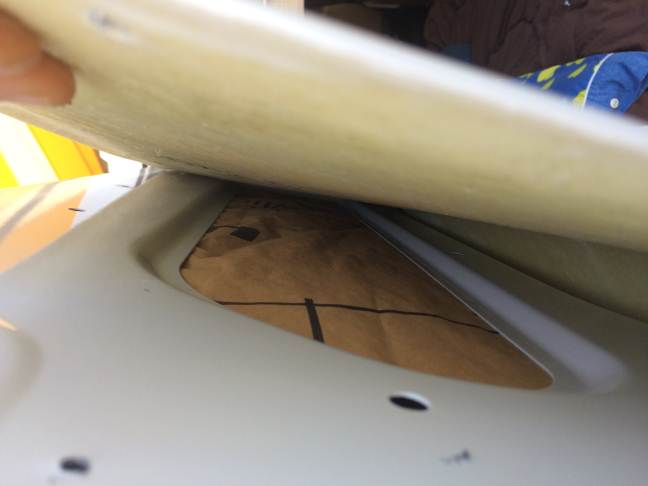

Buonasera ,ho postato una foto di qualche settimana fa, essendo di carattere come S.Tommaso che se non vede non crede ,smontai il controtelaio in vetroresina che coibenta i portelloni posteriori per vedere cosa ci fosse sotto,ebbene amici miei anche li' dei bei pannelli di lana di roccia a proteggere il nostro caro amico van dal freddo e dal caldo😀,tenete presente che tale sistema attualmente viene usato nei paesi nordici solo in edilizia,e F.V. attualmente e' l'unica azienda ad usare questo materiale,che tra l'altro in caso di incendio🤘E' completamente ignifugo👍.Per ora i test di prova e controprova procedono bene😂😂Buonaserata a tutti

Ma siete sicuri che si tratti di lana di roccia a giudicare dal colore mi pare lana di vetro 50 kg/mc?

Ciao MisterX, anche a noi era venuto quel dubbio poi abbiamo portato foto a verificare ed effettivamente il colore non rappresenta per forza una tipologia. Anche nei lavori che ho fatto a casa la lana di roccia era grigia ma esistono anche gialle, poco diverse dalla lana di vetro.
Tra l'altro le due lane quasi si equivalgono. Quella di vetro costa un po meno è leggermente inferiore a livello termico e un pochino superiore a livello acustico. La lana di roccia che è un silicato amorfo l'inverso. Entrambe non bruciamo prima di 1000 gradi e sono ottenute con materiali naturali. L'uso di questi materiali rappresenta una piccolo passo avanti rispetto ai canonici sintetici a foglio di alluminio usati per la coibentazione dei mezzi.
