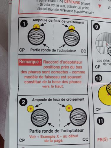

Serve sapere l'anno del Ducato, perchè la posizione dipende dal tipo esatto del gruppo ottico.
Nel kit di adesivi Eurolites trovi allegato un foglio d'istruzioni enorme con gli schemi di montaggio per i modelli più diffusi.
Io avevo preso il kit sul traghetto per Dover e avevo seguito le istruzioni per il mio Transporter.
NOTA: ti serviranno un paio di forbici buone per sagomare gli adesivi, che sono di plastica spessa.
Consiglio: dopo il viaggio, non buttare gli adesivi, che non si sa mai. Si possono riutilizzare in futuro (io li ho riusati dopo un paio d'anni, a Guernsey/Jersey).

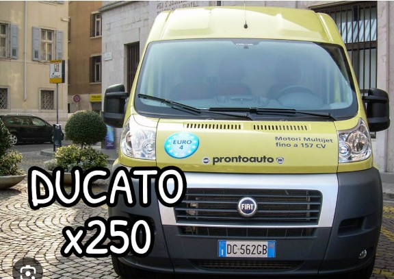

è un ducato X250 immatricolato nel 2015 ,ma era in concessionario da piu di un anno credo comunque il modello è questo della foto

anche io ho un ducato x250 ma del 2008. L'estate scorsa ho acquistato gli adesivi sul traghetto assieme alla targhetta di conversione miglia>km utilissima in strada per capire i limiti di velocità (il limite 60 inglese vuol dire quasi 100 nostri...) ed il kit per l'alcool test (che forse era obbligatorio in Francia?).
Ho bestemmiato come un cane per capire le istruzioni sul foglietto informativo allegato alla confezione degli adesivi, alla fine non so se ho fatto un buon posizionamento o meno: viaggiavo sempre di giorno e non ho mai verificato col buio.

Secondo le istruzioni, per Ducato fino a 08/2014, la posizione corretta è la 2.
Per Ducato successivo a 08/2014, posizione 1.
Come scrive @girellik, non è facile capire come metterli. Ci siamo passati tutti, l'importante è non arrendersi.
