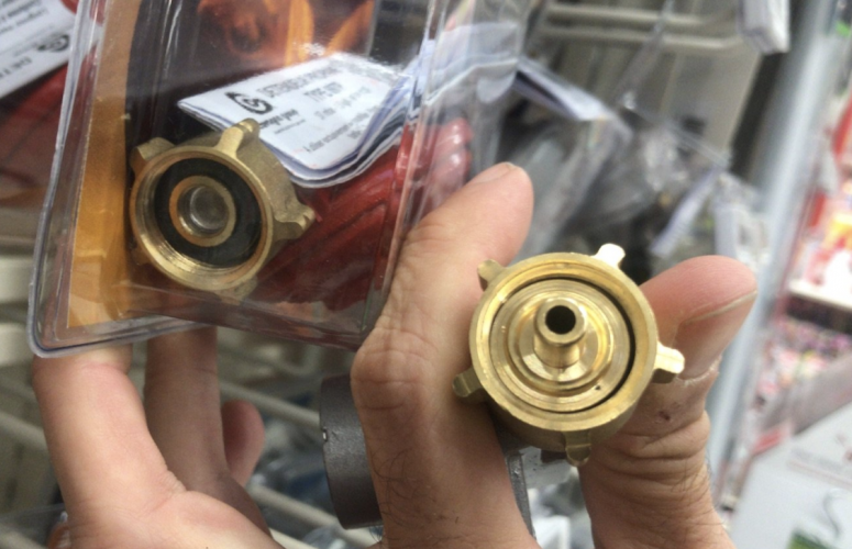

Chiedendo mi hanno detto di visitare il supermercato per trovare il riduttore, che ho subito trovato per scoprire che il lato tubo NON e' compatibile con il bullone del tubo montato sul mio veicolo (in rosso riduttore in vendita, con vite di diametro molto maggiore del mio regolatore attuale, in grigio nella foto):

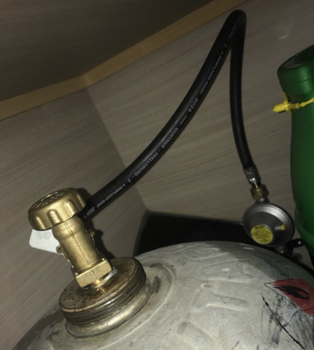

A questo punto mi sono detto, va bene compro anche il tubo cosi' risolvo, per poi scoprire che i tubi hanno la stessa vite e bullone da entrambi i capi, quindi sarebbe incompatibile nel collegarlo alla vite di ingresso della Truma sul mio veicolo:
Quindi, cosa potrei provare?
Ho avuto 3 idee che vorrei discutere qui:
1) so che ad Annecy c'e' un rivenditore molto fornito di articoli da campeggio del gruppo Narbonne (
https://www.narbonneaccessoires...
) ma se anche vado li, avranno riduttori per bombole francesi e tubi per veicoli francesi... mi sbaglio o potrebbe esserci una soluzione per me?

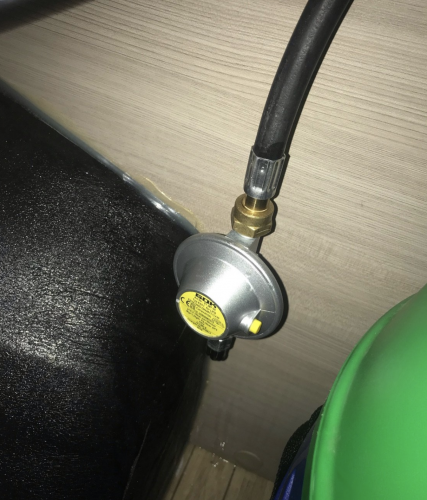

2) per fortuna ho con me un riduttore per bombola tedesca e tubo italiano (riduttore grigio nella prima foto) che seppur avendo la stessa vite/bullone della bombola francese Butangaz che ho comprato oggi, ha la guarnizione inversa (riduttore francese con guarnizione sulla vite, riduttore tedesco nudo metallo in quando guarnizione immagino sulla bombola). Ora, potrei inserire una guarnizione adatta, ma non mi piacciono le soluzioni improvvisate se si parla di gas e fuoco..). Qui sotto nella foto il mio riduttore tedesco vs. quello francese in rosso, in vendita a Carrefour. Resterebbe poi il problema della dimensione vite/bullone del tubo, come spiagato all'inizio.
3) Amazon come al solito (per fortuna e purtroppo) ci salva: ordinato oggi questo set di bulloni regolatori per bombole TEDESCHE verso bombole europee (
https://www.amazon.it/PELMOS-ad...
) che dovrebbe permettermi di usare il mio regolatore TEDESCO per collegarmi alla bombola francese, mentre dal lato tubo potrei usare quello attualmente montato sul mio veicolo. Molti su amazon si lamentano nei commenti, in quanto non specifica che e' fatto per lo standa tedesco (e non italiano), ma perfetto per me che ho un riduttore tedesco! Arriva Giovedi... spero di avere risolto in questo modo?

Ah, dimenticavo: il riduttore di Carrefour è di tipo domestico e riduce alla pressione di 37 mb, invece per le utenze del camper serve un riduttore a 30 mb.
MarMartino000
MarMartino000
18/10/2020 45
Inserito il 27/10/2020 alle: 11:05:21
In risposta al messaggio di sremi del 27/10/2020 alle 10:20:37
Ciao Sremi,
cmq sia il lato tubo non e' compatibile con il mio tubo sul veicolo, quindi al momento sono bloccato su quel fronte. Il lato tubo e' compatibile col tuo veicolo?
GRAZIE!
sremi
sremi
18/04/2006 638
Inserito il 27/10/2020 alle: 11:29:04
In risposta al messaggio di MarMartino000 del 27/10/2020 alle 11:05:21
Ciao Sremi, cmq sia il lato tubo non e' compatibile con il mio tubo sul veicolo, quindi al momento sono bloccato su quel fronte. Il lato tubo e' compatibile col tuo veicolo? GRAZIE!
Non ho quel modello, sul mio veicolo ho quello d'origine, appunto da 30mb.
Secondo me quello da 37mb è per i barbecue esterni, non per gli impianti dei camper.

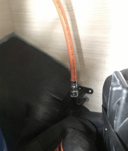

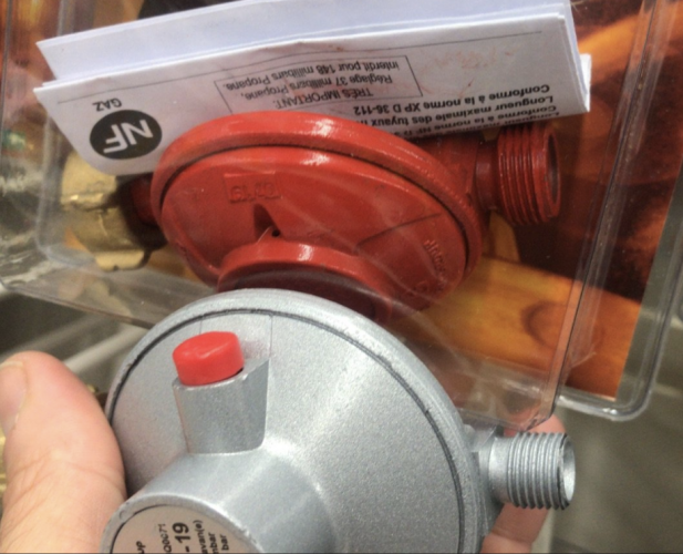

Il regolatore (detenteur) rosso in foto é la versione che presuppone il montaggio di una "tetine", cioé di un portagomma in ottone, solitamente contenuto nella stessa confezione.
Se tu hai il tubo filettato arancione tipo "Truma", quello non va bene; cerca ancora, esiste anche la versione con filetto "piccolo", di solito sono color argento e si trovano esposti di fianco a quelli rossi.
30 oppure 37 millibar non fa molta differenza, sono perfettamente compatibili.
Modificato da wippet il 28/10/2020 alle 10:22:36
MarMartino000
MarMartino000
18/10/2020 45
Inserito il 28/10/2020 alle: 10:29:52
In risposta al messaggio di wippet del 28/10/2020 alle 10:20:36
Il regolatore (detenteur) rosso in foto é la versione che presuppone il montaggio di una tetine, cioé di un portagomma in ottone, solitamente contenuto nella stessa confezione. Se tu hai il tubo filettato arancione tipo
Truma, quello non va bene; cerca ancora, esiste anche la versione con filetto piccolo, di solito sono color argento e si trovano esposti di fianco a quelli rossi. 30 oppure 37 millibar non fa molta differenza, sono perfettamente compatibili.
Eh ma se anche trovo un tubo alternativo, la vite sara' la stessa da ambo le parti. Quindi come la collego al veicolo?
Si, confermo che ho il tubo arancione Truma, visto che subito dietro ho la stufa Truma!
Il regolatore rosso lo indicava per PROPANO che corrisponde al gas nella mia bombola, mentre quelli di altri colori li indicava per Butano quindi non li ho presi in considerazione..?

Risolto ora dai gentilissimi Narbonne accessori camper vicino Annecy. In foto il regolatore che sono riusciti ad avvitare sulla vite truma direttamente attaccato al veicolo, e non sulla bombola come nel caso del mio regolatore italiano. Ho speso 30 euro per regolatore e 20 euro per il tubo, somno contento che per 10 anni sono coperto qui in francia!
Graziea tutti per l'aiuto!

Quello che hanno realizzato, é un tipo di collegamento che funziona, ma non é tra i miei preferiti; probabilmente pecco di eccesso di zelo, ma un tubo, sebbene sufficientemente rinforzato, che rimane in alta pressione lungo tutta la sua lunghezza, dalla bombola sino al regolatore, sul mio camper non lo avrei messo. Preferisco il regolarore direttamente avvitato alla bombola, cosí da abbattere la pressiaone a soli 30 MilliBar.
Ricordo che la pressione di una bombola di propano puó arrivare a 8/9 Bar, che sono davvero tanti!
Vuoi mai che durante un incidente venisse strappato o lacerato, la fuoriuscita di gas equivale ad un rubinetto bombola completamente aperto....e a quanto vedo, la bombola é priva di valvola di stop un caso di perdita importante.
Ti consiglio comunque di tenere la bombola chusa quando viaggi e quando non la utilizzi.
