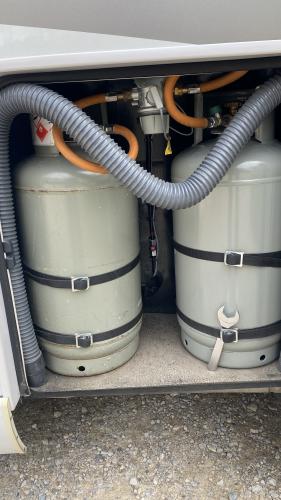

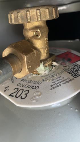

Ciao Wippet, e ciao a tutti... mi intrometto in questa discussione per dire che anche io trovo poco sicuro non installare il riduttore di pressione direttamente sulla bombola in caso di incidente. Nel mio Hymer B504 le due bombole da 10kg sono posizionate in un vano accessibile solo dall'esterno e ventilato. Il riduttore di pressione Truma DUOCONTROL è unico per le due bombole ed è collegato alle bombole con due tubi. Le bombole sono legate ma in caso di incidente la loro massa potrebbe strappare i tubi. Mi chiedo, come si fa a capire se le bombole hanno il dispositivo di blocco del gas in caso di perdita importante?
Per chiarezza metto due foto.

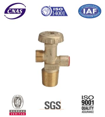

Per capire se la bombola e' dotata di valvola di blocco, basta guardare il rubinetto: dalla parte opposta all'innesto filettato dove si avvita il regolatore, e' presente una protuberanza cilindrica sporgente circa 25 mm. orizzontalmente, con un cima una sorta di sigillo/tappino metallico colorato di rosso o verde o anche giallo. In caso di scatto della valvola automatica di chiusura,  non sara' piu' possibile riattivarla.

il tubo ha valvola di blocco lo si vede ( tappino verde) sull attacco  a vite del tubo della tua bombola destra su quella a sinistra non si vede Potrebbe anche non esserci perché in vendita ci sono arancioni con/senza
