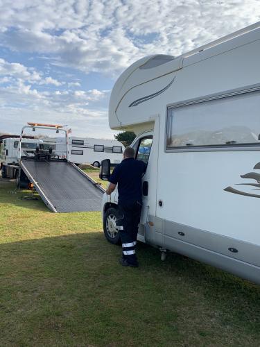

mtfsap1
mtfsap1
29/09/2015 200
Inserito il 10/09/2019 alle: 10:42:17
Ci è successo questa estate a luglio con il camper e felici di iniziare il viaggio in spagna, ma a Nizza in francia si è rotta la cinghia.crying Un Italiano ci ha detto che è meglio scappare da lì, perchè quella è una zona molto cara, ed aggiustare il motore non sarebbero bastati 7000€ ed un mese di lavoro. Il carro attrezzi della assicurazione Vittoria, che nel trasporto mi ha anche rovinato il tetto e che ora sono in causa legale, ci sono voluti 4 giorni per arrivare e mettersi d'accordo e portarmi meglio in italia. Li convingo che non volevo spendere 6000€ ad Imperia in un loro meccanico per farlo solo aggiustare (valvole e camme), gli do 200€ in più e mi portano a Genova. Fortuna volle che mi trovavo vicino ad una officina chiamata "VALLE" molto bravi, e per soli 2500 e dopo soli tre giorni, mi hanno messo un motore nuovo rigenerato. Mi hanno detto che con il motore riparato il mezzo bisogna venderlo subito perché è ormai inaffidabbile visto che potrebbero essere danneggiati altre parti meccaniche, mentre un motore rigenerato è come se fosse nuovo perchè tutti i pezzi sono nuovi e luccicanti. Ammetto che nella sfortuna di un mese di vacanze perse mi è andata molto bene.smiley
Modificato da mtfsap1 il 10/09/2019 alle 10:45:39

Inserito il 10/09/2019 alle: 10:51:17
In risposta al messaggio di mtfsap1 del 10/09/2019 alle 10:42:17
Ci è successo questa estate a luglio con il camper e felici di iniziare il viaggio in spagna, ma a Nizza in francia si è rotta la cinghia. Un Italiano ci ha detto che è meglio scappare da lì, perchè quella è una zona
molto cara, ed aggiustare il motore non sarebbero bastati 7000€ ed un mese di lavoro. Il carro attrezzi della assicurazione Vittoria, che nel trasporto mi ha anche rovinato il tetto e che ora sono in causa legale, ci sono voluti 4 giorni per arrivare e mettersi d'accordo e portarmi meglio in italia. Li convingo che non volevo spendere 6000€ ad Imperia in un loro meccanico per farlo solo aggiustare (valvole e camme), gli do 200€ in più e mi portano a Genova. Fortuna volle che mi trovavo vicino ad una officina chiamata VALLE molto bravi, e per soli 2500 e dopo soli tre giorni, mi hanno messo un motore nuovo rigenerato. Mi hanno detto che con il motore riparato il mezzo bisogna venderlo subito perché è ormai inaffidabbile visto che potrebbero essere danneggiati altre parti meccaniche, mentre un motore rigenerato è come se fosse nuovo perchè tutti i pezzi sono nuovi e luccicanti. Ammetto che nella sfortuna di un mese di vacanze perse mi è andata molto bene.
Ciao, mi dispiace per l'accaduto, e scusa se ti disturbo.
Sarebbe bene che ci potessi dare un po più di notizie sulla rottura che hai subito, ad esempio, che motore era, quanti Km aveva, da quando era stata sostituita la cinghia (Km o anni), se si è rotta la cinghia della distribuzione direttamente oppure è stata la conseguenza di un'altra rottura, che manutenzione aveva il mezzo.
Scusa per queste domande, ma servono un po a tutti per capire come comportarsi preventivamente.
Grazie per l'eventuale risposta.
