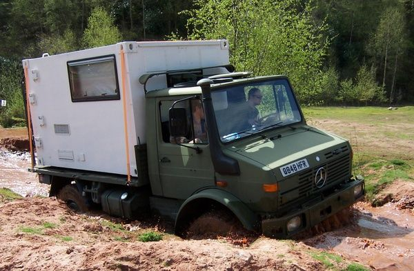

Ho fisto furgoni con finestre sulla grecatura, servono quelle con telao e poi si riempiono gli spazi con silicone.
Comunque anche una furgonatura di lamiera , una volta coibentata e fatta controparete interna non so se pesa mlto meno che l isotermico. Ovviamente dall isotermico devi togliere l impianto di raffreddamento e togli un bel peso.
Se poi si fa un arredamento minimale in compensato di pioppo tamburato, fare due panche con tavolo abbattibile per fare il letto, non pesa nulla. Il bagno lo ricaverei in un angolo con semplice tenda. WC portatile e frigo portatile. Contenitori in plastica impilabili per vestiti e attrezzature. Secondo me non va progettato come un camper di serie che quelli servono solo per essere bellini e piacere alle mogli, ma tutto peso e roba inutile.
Guarda un pochino come sono allestiti dentro i camion di overland, "due assi in croce" e tanta praticità.
Secondo me si deve potere salire anche con scarponi infangati senza problemi e poi una passata di straccio e via, l arredo deve potere ricevere colpi e urti da cose mobili senza che si rompa e se si ammacca pazienza. Un mezzo da grande raid, secondo me non deve essere un camper ma un meszzo di spostamento e alloggio ma con canoni completamente differenti.
Dentro deve avere tanto spazio libero da usarlo anche come officina di emergenza se si dovessero fare riparazioni meccaniche in climi ostili dove non si puo lavorare all aperto per polvereo per freddo.
