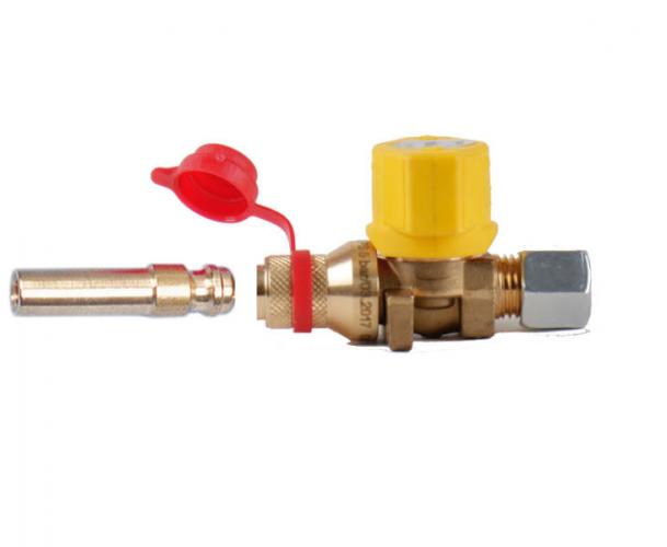

Quindi se hai un regolatore a parete tipo Duocontrol CS o simili, puoi ordinare il tubo alta pressione con valvola art: 50410-05.
Io lo ho ordinato dal mio conce di Bologna che me lo ha fatto venire, ci vuole un po di tempo, quindi prendersi per tempo. Dovrebbe costare sui 40 euro se non ricordo male.

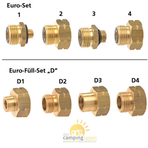

I vari
KIT da 3 o 6 adattatori
(io li ho tutti e quindi lo dico con cognizione) non servono a nulla, innanzitutto perchè è roba Tedesca e quindi va sulle bombole Tedesce e non Italiane (ma con due in cascata qualcosa si accrocchia) ma come puoi anche vedere guardando non ce ne è nessuno che assomigli neppure lontanamente all attacco Norvegese
Tra questi l'unico utile è il D2 che si avvita su bombola Tedesca per collegarci regolatore Italiano, oppure il 2 che si avvita su bombola Italiana per collegarci un regolatore Tedesco, oppure poi ci si puo collegare in cascata gli altri, ma piu che altro per potere ricaricare la bombola Italiana con piu facilità ovunque. Il 2 è poi quello singolo che ti ho segnalato piu sopra da CSM.

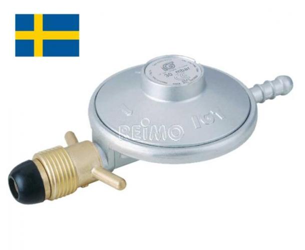

Oppure online puoi cercare sul sito REIMO che è anche in Italiano e ha anche sedi in Italia come Adami di Padova .
guarda QUI che c'è una scelta
Quello che interessa a te è QUESTO con attacco per Norvegia e Svezia (comunque chiedi conferma, non voglio responsabilità wink).

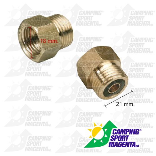

Ciao ancora ho cercato in giro e chiesto ad alcuni siti. Uno di questi mi ha risposto che questo kit va bene per la Norvegia. Ho chiesto nuovamente per essere sicuri e loro dicono di aver chiesto al fornitore e che gli ha confermato che va ben Io però non vedo l'attacco di tipo svedese o norvegese Tu cosa ne pensi?
Infatti lo scrivono, ma io quel kit lo ho da anni e quindi lo ho provao e guardato bene.
Intanto nella foto vedi tre raccordi, e tutti e tre sul lato sinistro hanno il filetto TEDESCO (perchè sono kit fatti in germania per i Tedeschi) e quindi si attaccano sul regolatore Tedesco e non Italiano.
Poi, i due raccordi che hanno a destra i filetti piu piccoli, vero che vanno bebne per la NOrvegia, ma non per le normali bombole, ma per piccole bombolette da campeggio da 1kg o poco piu che vengono vendute in Norvegia etc per i fornelletti portatili di marca Primus o simili.
Loro giurano e te lo vendono , ma poi contano che te ne accorgi a migliaia di km e tanto ormai te lo hanno venduto.
Puoi prenderlo, ma non pensare che possa servirti per comperare una bombla da 10kg in norvegia.

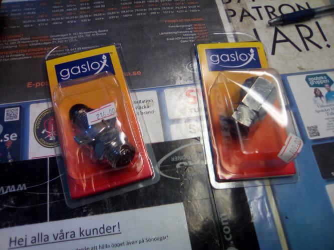

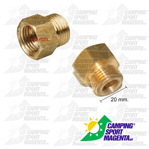

Per completezza: nella foto che ho postato poco fa, l'adattatore a destra serve per caricare la bombola italiana negli impianti svedesi.  Quello a sinistra serve per montare una bombola svedese al regolatore di gas italiano.
Ma quei due adattatori, che tu sappia si possono anche comperare online su qualche loro sito?  Tanto per averli prima di partire e non ammattirsi poi a cercarli una volta li.

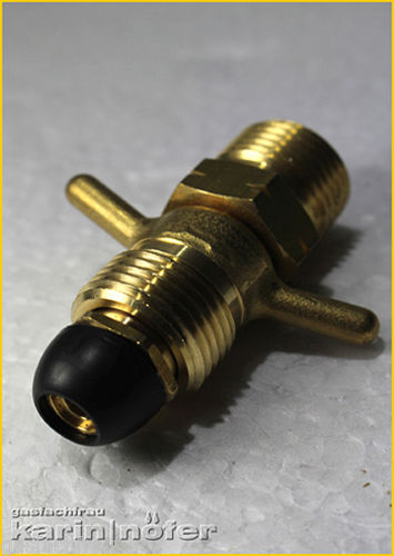

L'attacco POL è quello usato in Svezia e Norvegia, e in tal caso ha il "naso" con gomma, però si chiama POL anche quello usato in GB (e forse USA) che è uguale ma con il naso metallico (e quindi suppongo che la gomma sia nella sede dela bombola.

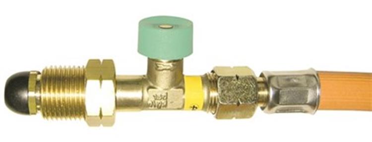

Quello della foto che indichi, penso che abbia sulla sinistra il dado che ruota e che si avvita sulla bombola Italiana e sulla destra la femmina dove si inserisce il mascio POL Svedese.
Secondo me fai bene a usare il bombolone, solo in Italia accampano difficoltà a caricare, ma in tutto il resto d'Europa si carica tranquillamenet dalla colonnina , spesso anche Self.

L'attacco POL è quello usato in Svezia e Norvegia, e in tal caso ha il naso con gomma, però si chiama POL anche quello usato in GB (e forse USA) che è uguale ma con il naso metallico (e quindi suppongo che la gomma sia
nella sede dela bombola. Quello della foto che indichi, penso che abbia sulla sinistra il dado che ruota e che si avvita sulla bombola Italiana e sulla destra la femmina dove si inserisce il mascio POL Svedese. Secondo me fai bene a usare il bombolone, solo in Italia accampano difficoltà a caricare, ma in tutto il resto d'Europa si carica tranquillamenet dalla colonnina , spesso anche Self. Io scaldo con Truma Combi Diesel e quindi ho risolto il problema gas alla radice. Per l'uso solo frigo e fornelli con le due bombole ci faccio tra i 90 e i 100 giorni di uso del camper e quindi finchè non sarò in pensione non c'è problema.

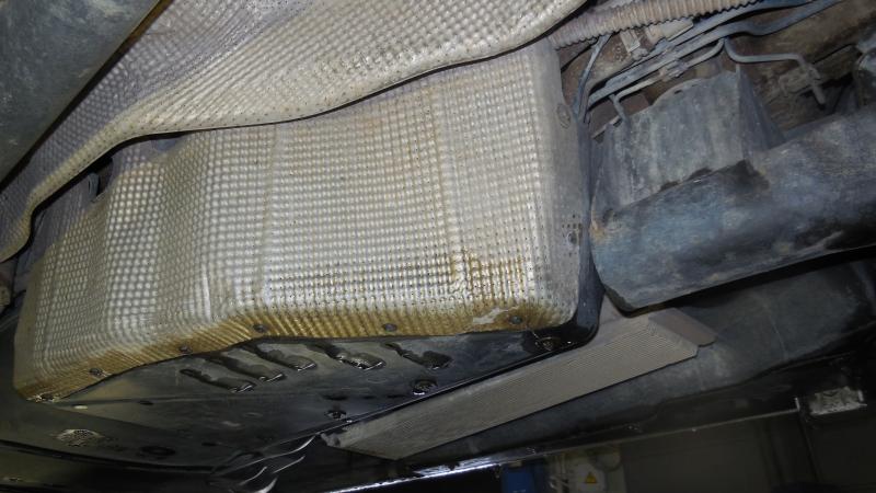

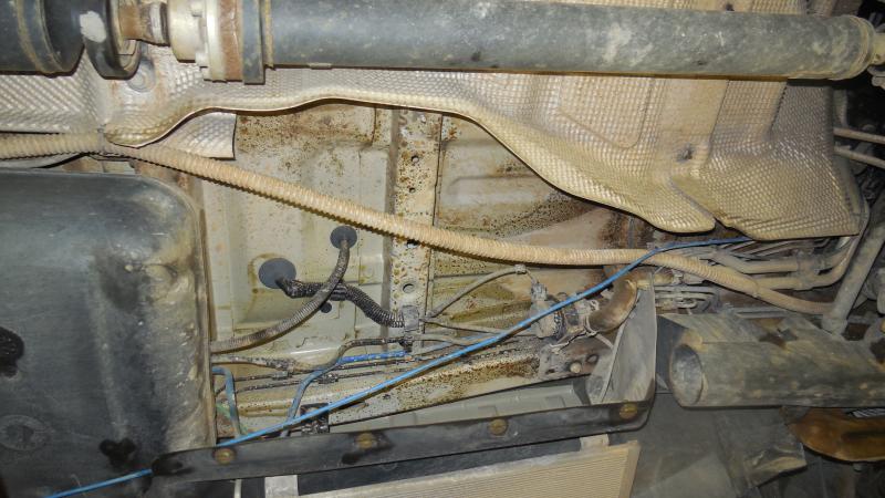

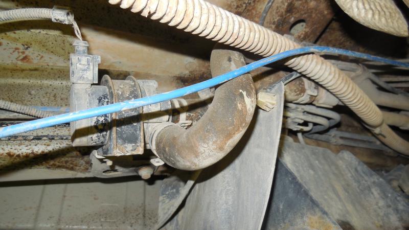

Ho messo il mezzo sul ponte, smontato la paratia, ed effettivamente ho visto i fori per la staffa di fissaggio.
Ho visto anche una pompa acqua già installata simile a quella del Thermo Top, ma non so a cosa serva (forse è una predisposizione?). Di buono c'è che i tubi dell'acqua arrivano già al punto di installazione del Thermo Top.
Ecco la paratia:
Senza la paratia:
Dettaglio pompa acqua:
Riguardo all'Air Top, l'unico punto di possibile installazione che vedo è dentro al portaoggetti del sedile FASP posteriore DX. Foratura pavimento per scarico/presa d'aria/gasolio, e per il resto vado di canalizzazione e collegamenti vari all'interno.
Non c'è altra scelta, il sottoscocca è "pieno".

Grazie dei suggerimenti. Ho dato un'occhiata al tubo GOK con la filettatura, ma poi nel catalogo svedese ho trovato diversi tipi di regolatore apparentemente con diverse misure. Per cui, preferisco prendere un raccordo con
portagomma, così almeno sono sicuro che monta nei classici regolatori che si trovano un po' dappertutto. Riguardo al Thermo Top, ho raccolto informazioni e analizzato il mio mezzo (VW T5). Di certo c'è che non si può installare nel vano motore, né in nessun anfratto dietro al paraurti, perché non c'è assolutamente spazio. Il Thermo Top nel T5 si installa sotto il pianale, in prossimità del sedile del guidatore, dopo aver rimosso una paratia. Si fissa a un supporto specifico per il T5, con tutta la sua compagnia (scarico, pompa gasolio, etc.) che a sua volta si imbullona al pianale. Ho messo il mezzo sul ponte, smontato la paratia, ed effettivamente ho visto i fori per la staffa di fissaggio. Ho visto anche una pompa acqua già installata simile a quella del Thermo Top, ma non so a cosa serva (forse è una predisposizione?). Di buono c'è che i tubi dell'acqua arrivano già al punto di installazione del Thermo Top. Ecco la paratia: Senza la paratia: Dettaglio pompa acqua: Riguardo all'Air Top, l'unico punto di possibile installazione che vedo è dentro al portaoggetti del sedile FASP posteriore DX. Foratura pavimento per scarico/presa d'aria/gasolio, e per il resto vado di canalizzazione e collegamenti vari all'interno. Non c'è altra scelta, il sottoscocca è pieno.
Per il Thermotop ho detto nel vano motore per intendere non nella cellula, ma in effetti per ogni mezzo c'è un punto di installazione specifico e va usato un apposito kit specifico per ogni veicolo, e che comprende i raccordi e i tubi per l'acqua, i cablaggi elettrici gia preassemblati, le scatole portafusibili etc, quindi poi per l'installazione basta tagliare tubi e fili elettrici nei punti specificati nel manuale specifico per quel veicolo, che la installazione risulta abbastanza semplice e piu che altro corretta e senza sorprese.
Piu che altro quando lo ordini specifica che sia il Thermotop C Motorcaravan che è quello specifico per veicoli ricreazionali e che nella fornitura ha una valvola speciale e un cablaggio apposito che quindi permette di scegliere se scaldare solo abitacolo (e non il blocco motore) oppure il blocco motore e quindi anche abitacolo.
Per un uso "residenziale" non sarebbe bene dovere scaldare sempre anche il blocco motore che poi disperde calore all esterno, meglio scaldare solo la cellula così si risparmia carburante e si concentra il calore solo per quello.
Il Thermotop da me è installato (in fabbrica dalla Hymer) collegato giustamente alla BS, ma la ventola del cruscotto (che accendendo il TT funziona automaticamente e solo alla bassa velocità) assorbe corrente dalla BM. Volendo si potrebbe modificare con un rele che commuta la ventola su BS a motore spento e su BM a motore acceso, ma ho visto che comunque non consuma molto e anche dopo una notte la BM non cala tanto. Ho messo un parallelatore che una volta che la BS è carica, mi manda la corrente del pannello solare e dell Efoy sulla BM così si mantiene comunque carica. Collegato a 220 non c'è problema perchè le carica entrambe.
Se invece ti montano un kit TT da furgone o auto (e non da camper), ogni volta che lo accendi ti scalda anche il motore disperdendo molto calore per nulla.
Riguardo ai regolatori con codolo filettato sono tutti da 1/4 filetto sinistro e volendo ci si puo anche avvitare un portagomma con stesso passo che è poi il passo che c'è in quel tubo che ti dicevo
Però potrebbe anche essere che li in Scandinavia ci siano solo regolatori con portagomma come QUESTO. e quindi se usi le vecchie care fascette sicuramente non sbagli.
Qui ho trovato una foto originale GOK dove si vede come è fatto il raccordo rapido maschio
e quindi se lo confronti con quello di CSM dovrebbe proprio essere QUESTO. che se vedi ha la testa con la forma identica.
Una curiosità, in una delle foto che hai messo, mi sembra di vedere un albero di trasmissione, ma il tuo T5 è 4Motion ? O ho visto male.
L'airtop si puo benissimo montare all interno facendo un foro a pabvimento che serve per fissarlo e per afre uscire sotto la flangia dove c'è il tubo di aspirazione e di scarico del bruciatore e il tubo del gasolio. Io lo avevo montato così nel precedente camper, dentro al doppio pavimento, che era stato forato e usciva sotto la grossa flangia con i tubi e che fissa anche l'apparecchio.
Però, dove stai tu, e mi sembra che sia anche la tua auto, avere modo di arrivare la mattina e trovare abitacolo caldo, motore gia in temperatura, cristalli sghiacciati etc, e quando esci dal lavoro idem, mi sembra un plus non indifferente che solo il Thermotop puo darti epuoi puntare l'orario o anche accenderlo con il telefono e un interfaccia apposita anche a estrema distanza, o con un piu semplice telecomando ma che ha una portata mi sembra di 100 o forse 200m. Calcola poi che il TT è 6Kw mentre il Airtop 2000 (come quello che avevo io) è solo 2Kw ,e montare un AT piu grosso su quel mezzo, non so.

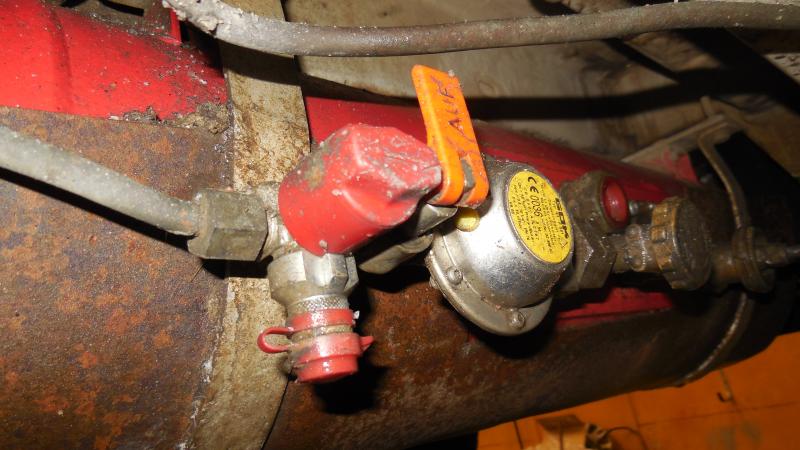

Caspita Tommaso! Sei un pozzo senza fine.Volevo suggerire lo stesso attacco (l'ho pure io in una presa esterna) che è facilmente reperibile,ma mi hai preceduto ed in più con foto esaurienti.Mi stavo,però,chiedendo:ma tu non hai un Mercedes?Allora non dovrebbe avere di serie un riscaldatore motore già montato dalla casa? Un mio amico ha un Rapido su Mercedes e d'inverno mi fa imbestialire.Mette in moto e dopo pochissimo ha il motore già in temperatura.La Mercedes è avanti anni luce.
