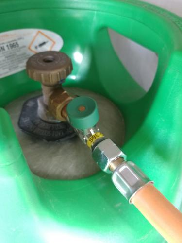

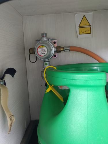

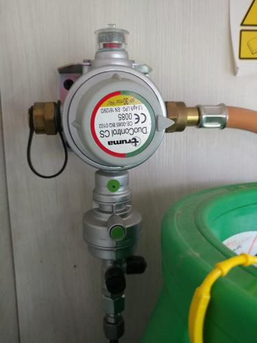

Inserito il 18/06/2020 alle: 16:43:01
In risposta al messaggio di Rucki del 17/06/2020 alle 17:34:58
Qui trovi a pagine 32 in italiano le istruzioni uso del DuoControl    Trovi anche che Il DuoControl con uno scontro superiore a 15 /20 Kmh disinserisce e si deve riarmarlo . Controlla se corrisponde il tipo ! Poi su
questo video Truma vedi il funzionamento . Nel Nel  video si vedono i tubi in gomma arancione e dove si collegano alla bombola grigia ( Germanica ) si scorgono dei bottoni verdi che sono delle valvole che entrano in funzione se dovesse scoppiare il tubo di gomma che é ad alta pressione , non si deve adoperare il gas sé mancano queste valvole . Hai detto che il proprietario precedente ti ha detto che devi chiudere il gas in viaggio il motivo non lo conosco . Nel mio camper ho il DuoContrlo dal 2014 senza problemi , se cambi sistema e metti un regolatore direttamente sulla bombola mi pare che é proibito a viaggiare con il gas aperto non avendo il sistema che chiude il gas in caso di scontro , sé metti questo sistema se ti fermi per una pausa e spegni il motore il frigo non raffredda sé poi ti dimentichi di aprire la bombola il burro diventa liqudo ... Parti subito col burro liquido il frigo a 12 V é fatto solo per mantenere la temperatura e non a raffreddare , allora puo succedere che viaggi tutto il giorno col frigo “caldo” . Ci sono anche dei camper che col gas aperto e tu ti fermi e spegni il motore il frigo non si accande subito , entra in funzione solo diversi minuti dopo , il motivo é che per accendere il frigo si necessita del piezzo che fà una scintilla e se dovesse esserci dei vapori di benzina al distributore esiste il pericolo che tutto salterebbe in aria . La scelte dell`Camping gas di 3 Kg é lunica possibilità che ti resta , adoperi la tua bombola Bayfin che vedi anche il livello e quando é vuota vai subito a cercare una bombola Spanola e la tua Bayfin la metti nel baule . Per prima cosa devi procurarti il famoso Riductor Libre in ferramanta , per la bombola fai passare i venditori , distributori negozi e con un piccolo deposito é tua , Se richiedono un contratto per il deposito continua a cercare si trovano senza scatofie in riguardo al deposito .. Rucki
Salve Rucki, grazie per il tempo che mi hai dedicato, mi hai fornito tutta una serie di informazioni che non sapevo! Non so perchè il precedente propietario(a mio avviso poco esperto anche lui, forse meno di me ad oggi), chiudesse il gas in viaggio. Ho controllato il mio Duo ed è come quello del video(ti metto le foto) e quando ho cambiato la bombola ho dovuto armarla, quindi sono tranquillo, ci sono tutte le valvole e il tubo è arancione, ha solo collegata una bombola non essendoci lo spazio per la seconda. Ho già preso la bombola camping gas da 3 kg con il relativo suo rubinetto(100€), e parto con la Beyfin da 10 kg piena, quando sarà vuota attacco la piccola de 3 kg e vado in cerca di una bombola(non mi starà quella vuota sul garage...), nel frattempo avrò già acquistato il riductor libre per poterla agganciare, fin qui ci siamo. Volevo solo ripetere il discorso di viaggiare con il gas aperto, mi è chiaro che senza il gas aperto il frigo si scalda, e che i 12 volt si e no che mantengono. Quindi di fatto, a meno che io non sia attaccato alla rete elettrica il gas deve rimanere sempre aperto?! Che rischi posso correre? Hai qlc ulteriore suggerimento da darmi, grazie mille!
WhatsApp%20Image%202020-06-18%20at%2016_41_58.jpegWhatsApp%20Image%202020-06-18%20at%2016_41_57.jpeg
Maury
Rucki
Rucki
31/05/2017 1486
Inserito il 18/06/2020 alle: 20:37:35
In risposta al messaggio di my62 del 18/06/2020 alle 16:43:01
Normalmente i frigo moderni si comutano da soli , se metti 12V  o gas o 230 V scelgono loro ,  Il gas rimane sempre aperto fai una prova a casa , se sei allaciato al 230V e cucini vuol dire che il gas é aperto !!... . Se non hai posto in garage per la bombola vuota e vai in un  campeggio in Spania domanda sé é possibile recuparare la bombola al ritorno . Ho fatto 7 viaggi in Kurdistan e Turchia e ho sempre depositato la bombola e recuperata al ritorno  , ho girato il mondo con due bombole per cucinare , e boiler ... Auguro un buon viaggio e non fermarti a dormire in autostrada in Francia a Spania ...
