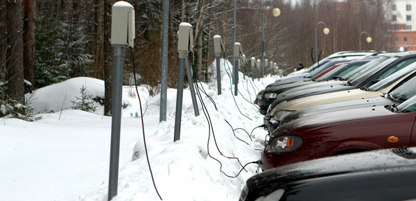

Tranne che aver preventivamente ben scaldato il tutto, compreso batterie, serbatoi, liquidi motore ecc.
Guarda caso, solo i riscaldatori a 230 possono garantirne l'operatività. Non c'è altro che tenga.

bruciatore a gasolio aggiuntivo, che riscaldi l'acqua dell'Alde, e alla fine così hai maggior sicurezza, perché alla fine la ragione sta sempre nel mezzo. Non sono ul leone come dici tu, sono esperienze che faccio da sempre , prediligo i climi freddi (anche in moto). Il Gpl, non per correggerti, è una miscela di butano (che gela poco sotto allo 0 e propano , che gela a oltre -180 gradi. Probabilmente lassù fornirano un GPL resistente alle temperature che indichi, ma qui c'è chi ha avuto problemi solo andando sulle Alpi ed è rimasto al freddo (anche sul forum): ancora una volta, se uno ha due sistemi, forse si salva dal tribolare, almeno si spera. Tutto il resto che dici sono situazioni che ben conosco, sono attrezzato, soprattutto di prudenza. Attualmente ho un van con due sistemi di riscaldamento indipendenti (a gasolio, nessuno è perfetto), ma se un domani avrò un motorhome ce sarà  la mia casa avrà due generatori di calore, uno a gas e uno gasolio (la legna la uso a casa!). Un saluto e buon calduccio in Sicilia, c'ero l'anno scorso, una pacchia.

Ho commentato come si fa in Finlandia, e come faccio io quando ci vado. Poi se la maggioranza dei camperisti finlandesi ha adottato un metodo, una ragione ci sarà.
Un conto è fare un we a Livigno, altra cosa è abitare in un territorio che per 6 mesi l'hanno offre un clima estremo.
Per la maggior parte dei camperisti mediterranei, le varie Combi D e Webasto vanno benissimo.
Se si vuole andare al Grande Nord in inverno, conviene però fare come fanno tutti lassù da anni, senza pretendere di aver inventato l'acqua calda dell'ultimo arrivato. Mi pare logico ed opportuno.
