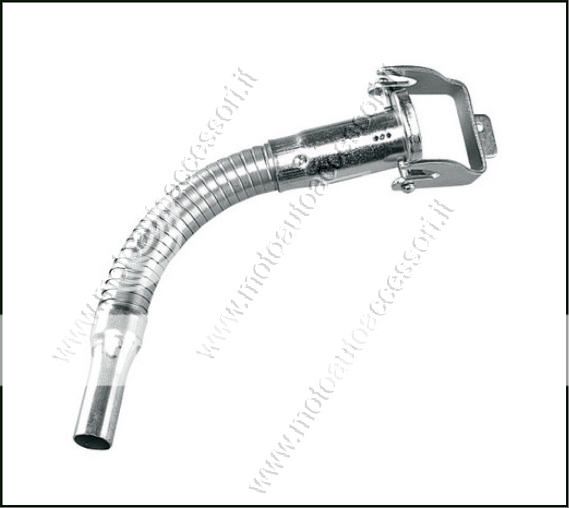

il tubo per versare esiste sia flessibile come in foto che rigido, ma per versare nel camper serve quello flessibile.
Il vantaggio delle taniche di metallo è che hanno un sistema di sfiato dell'aria o meglio rientro dell'aria mentre si versa e quindi si versa in maniera facile e uniforme, mentre le taniche di plastica non hanno questo sistema e quindi mentre si versa tendono a schiacciarsi e ogni tanto bisogna fermarsi.
Concordo che le taniche da 20 sono molto pesanti e poco maneggevoli, ne ho alcune che uso per le attrezzature agricole, ma per travasare è un bello sforzo.
Sicuramente una o due da 10 litri è meglio.
Con 10 litri si dovrebbero fare circa 80 km, mica tanti, sicuramente meglio averne due.

Alcuni modelli di taniche in plastica hanno il tubicino di sfiato dell'aria incorporato, e sono in generale rigide (maggior spessore)
Quelle più economiche in genere non sono rigide, ma si versa abbastanza rapidamente schiacciando la pancia (della tanica) dai due lati e al rilascio risale una bolla d'aria grande. Si svuotano anche più in fretta di quelle col tubicino...
Se la prolunga della tanica in metallo è rigida si può ovviare incastrando un pezzetto di tubo per innaffiare del diametro giusto. Naturalmente, dovendo comprare, tanto vale prendere quella flessibile, bellissima quella della foto di Tommy.
