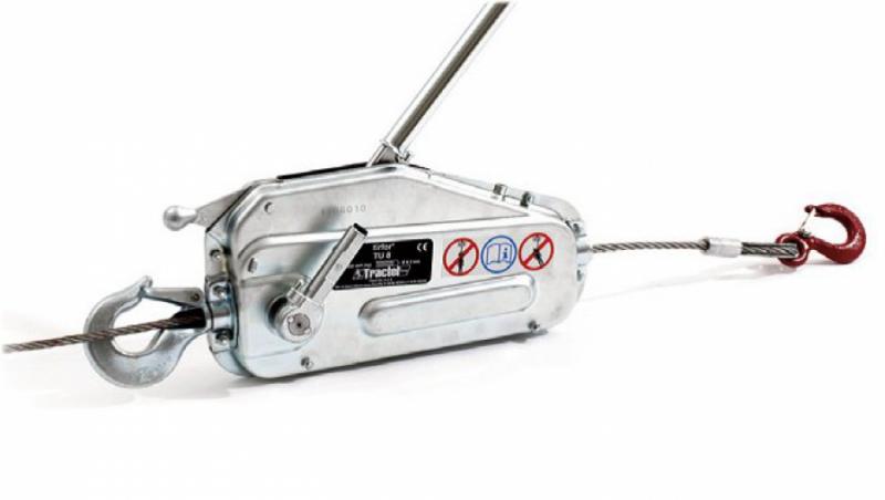

A titolo di curiosità, nessuno ha mai pensato ad una predisposizione per il montaggio anteriore o posteriore di un argano /verricello magari smontabile e rimontabile alla bisogna?
Un attrezzo molto valido e di solidissima fattura é l'inglese Tirfor, un argano a fune senza ingranaggi, manuale, di incerdibile efficacia, ma il problema, come anche per i verricelli, é che quasi mai c'é disponibile un punto solido a cui ancorarsi, che sia nelle vicinanze e ben orientato.

Io ho il modello piu piccolo, che comunque ha una efficacia straordinaria, il problama come giustamente dici è che bisognerebbe avere anche un ancora da sabbia che piu tiri e piu affonda fino a fare tenuta.
Quando avevo il Ducato mi portavo sempre il Tirfor e anche un palo di 50cm di T di ferro e una mazza, nonchè 20m di ulteriore cavo di acciaio sperando di raggiungere un punto solido, ma il peso diventa importante e ora sta tutto a casa.
Se si è nei pressi della strada si conficca il picchettone nell asfalto e fa presa, poi ovviamente bisogna piantarlo a pari per non lasciare un pericolo.
In caso di volere creare un buon punto di ancoraggio, (su sabbia, terra o neve) si puo anche scavare una buca fonda 70cm circa, metterci un tronco di traverso a cui fissare il cavo e poi seppellirlo e pressare, ma chi è che gira con piccone, vanga e motosega? laugh

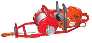

Bellissimo attrezzo che ho  utilizzato per far salire in strada i tronchi degli abeti tagliati, assieme a questo
