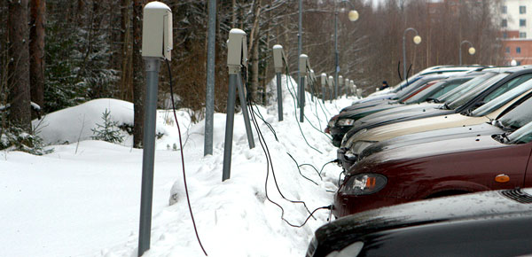

Il Finlandia i pre-riscaldatori diesel non sono molto diffusi, e neppure tanto amati...causa inquinamento.
Si usano invece delle semplici stufette ceramche ad hoc, montate fisse, una nel vano motore, e l'altra nell'abitacolo; nei parcheggi dei condomini, vi sono decine di colonnine numerate e collegate al proprio contatore di casa, alle quali collegarsi con una speciale presa presente sulla griglia anteriore. L'accensione generale viene termoregolata da una centralina, e le stufette hanno un termostato.
Piú recentemente, si va sostituendo alla stufetta nel vano motore un riscaldatore elettrico posto sul circuito di raffreddamento del motore, piú efficiente e dal costo contenuto. Ne ho montato uno anche io sul mio camper, lo collego ad una presa del box, che comando da casa con un telecomando; in 25/30 minuti ho il motore caldo, comodissimo.
Molti negozi, supermercati, centri commerciali, ristoranti ecc. offrono colonnine gratiute "di cortesia" ai loro clienti, cosí mentre si fanno acquisti l'auto si mantiene calda, e se nevica, la neve si scioglie e non si accumula sulla carrozzeria.
Il sistema funziona perfettamente, anche nelle zone decisamente fredde del paese: testato personalmente sull'auto di servizio a 38 sottozero, nell'area parcheggio della Kaldoaivi Wilderness Area, su a nord, vicino al confine norvegese.

Il Finlandia i pre-riscaldatori diesel non sono molto diffusi, e neppure tanto amati...causa inquinamento. Si usano invece delle semplici stufette ceramche ad hoc, montate fisse, una nel vano motore, e l'altra nell'abitacolo;
nei parcheggi dei condomini, vi sono decine di colonnine numerate e collegate al proprio contatore di casa, alle quali collegarsi con una speciale presa presente sulla griglia anteriore. L'accensione generale viene termoregolata da una centralina, e le stufette hanno un termostato. Piú recentemente, si va sostituendo alla stufetta nel vano motore un riscaldatore elettrico posto sul circuito di raffreddamento del motore, piú efficiente e dal costo contenuto. Ne ho montato uno anche io sul mio camper, lo collego ad una presa del box, che comando da casa con un telecomando; in 25/30 minuti ho il motore caldo, comodissimo. Molti negozi, supermercati, centri commerciali, ristoranti ecc. offrono colonnine gratiute di cortesia ai loro clienti, cosí mentre si fanno acquisti l'auto si mantiene calda, e se nevica, la neve si scioglie e non si accumula sulla carrozzeria. Il sistema funziona perfettamente, anche nelle zone decisamente fredde del paese: testato personalmente sull'auto di servizio a 38 sottozero, nell'area parcheggio della Kaldoaivi Wilderness Area, su a nord, vicino al confine norvegese.
