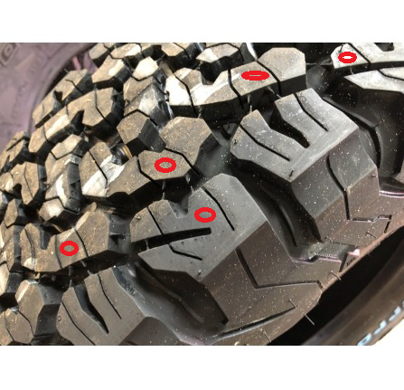

guardavo il battistrada delle mie, i tasselli sono abbastanza spessi e quindi profondità per i chiodi ci sarebbe, ma bisogna studiare dove si possono mettere perchè i tasselli sono anche morbidi e flettono abbastanza.
Sul fuoristrada ho un disegno molto simile. Io i chiodi li monto così come indicato dai cerchi rossi ormai da anni e funzionano da paura ( nel senso che ora il defender d'inverno NON mi fa più paura...). Modello 1400, bestgrip, 100 chiodi per gomma su 235/85-16.
Chiave apposita ( meglio 2 perchè non molto robusta ) da acquistare sullo stesso sito e trapano avvitatore. Sconsiglio l'avvitatore a mano perchè ci si diventa vecchi ( parlo x esperienza diretta...).

Grazie della risposta, mi salvo la foto e la conservo per il momento giusto.
Per mettere i chiudi, sono "autofilettanti" o meglio un foro pilota ?

1)
Sono autofilettanti e si possono montare anche più volte nello stesso "foro" creato la prima volta. Il produttore sconsiglia il pre - foro perchè diminuisce la tenuta del chiodo nel pneumatico. La sequenza di montaggio è :
- chiavetta nel trapano
- chiodo nella chiavetta
- avvitare lentamente fino a far scomparire l'elica del chiodo nella gomma e fino a che la base del chiodo tocca la gomma senza andare troppo oltre per evitare che l'elica "strappi" la gomma
- tirare verso di sè il trapano così da sganciare il chiodo dalla chiavetta
Più facile a farsi che a dirsi. Io non smonto nemmeno le gomme : monto i chiodi su tutte e 4 le gomme nella parte in cui riesco a farlo, poi muovo il defender fino ad avere gomma "libera" a disposizione e continuo il montaggio. Devi calcolare due orette, almeno all'inizio, per il montaggio in questo modo.

Ottimo, sembra abbastanza facile. Forse, per rendere la cosa piu rapida, converrebbe sollevare con il cric una ruota per volta così da poterla girare a mano senza dovere salire e scendere dal camper 1000volte, casomai coperto di neve.
I paraspruzzi li ho su tutte le ruote.

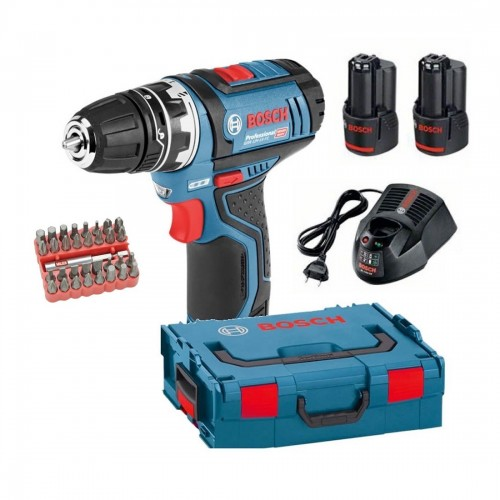

Mi sa che serve una buona scorta di batterie per l avvitatore.
A proposito, basta un avvitatore piccoletto o ne serve uno con molta potenza?
Io ho questo BOSCH Professional GSR 12v che è molto valido e affidabile è una buona forza, ma non è proprio un bestione, ma penso che sia sufficente. Con 4 batterie nuove e efficenti dovrei essere tranquillo.
Se dite che non bisogna esagerare per non strappare il chiodo, penso che sia piu che sufficente.

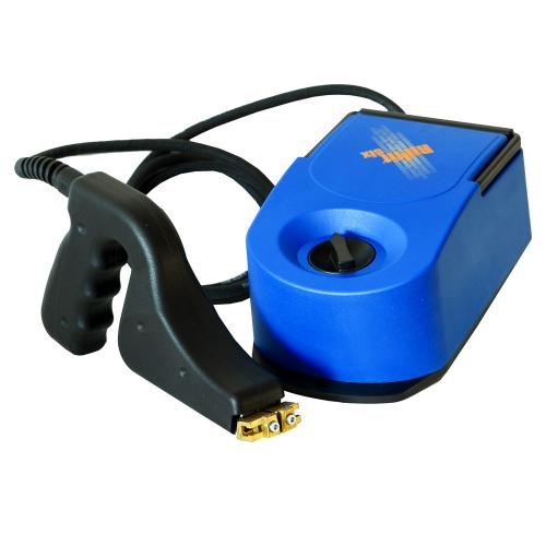

@ Tommaso IZ4DJI
""Ora che mi viene in mente mi ha detto che ha fatto fare ulteriori tagli nel battistrada, dal gommista con un apposito attrezzo, e cos' migliorano sulla neve e ghiaccio. ""
Conosco quell'attrezzo: proprio ad aprile, prima di recarmi in Lapponia, ho aggiunto qualche solco alle mie Maxxis anteriori, pensando di avere problemi di fango, che peró poi non ho trovato. Un mio amico che ha una azienda agricola, possiede lo scolpitore ed é solito scolpire le gomme dei suoi mezzi da lavoro; ho dovuto solo procurarmi delle lame piú piccole delle sue (per pochi euro) e l'operazione é risultata facilissima. Una volta regolata la profonditá, usando un vecchio copertone per fare le prove, in una mezz'ora ho scolpito le due gomme, con un risultato eccellente!
