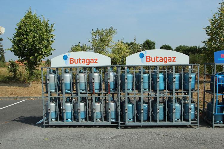

le bombole francesi, che si prendono self service nei supermercati e sono 13 chili, hanno colore diverso a seconda che siano butano o propano. Quando si prende la prima bisogna firmare un contratto, in genere alla cassa del supermercato e si fa la scelta su cosa si vuole.
Nella foto le bombole che si trovano ai Carrefour. Quelle azzurre sono di butano. Quelle metà azzurre e metà grige sono propano
