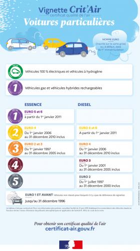

Buona sera a tutti/e,
mi chiamo Massimiliano e sono nuovo del Forum (ho acquistato recentemente un Camper dopo molti anni di Caravan). Non sono riuscito a trovare una sezione "presentazione". Mi scuso se ho saltato qualche passaggio.
Veniamo al problema. Ho acquistato un camper immatricolato la prima volta il 31/01/2012 (da libretto), immagino sia stato immatricolato un bel po' dopo visto che è un EURO 4. Il problema è che nel momento in cui vado ad inserire i dati nel sito del Ministero Francese per ottenere il certificato, non mi fa andare avanti. Infatti gli risulta un' incompatibilità tra l'anno di immatricolazione e classe ambientale (Euro 4), bloccando l'acquisto. (ho seguito le Faq per inserire i dati). Ho anche scritto una mail all'indirizzo dedicato, ma per il momento non ho avuto risposta. Qualcuno ha avuto esperienze simili? Suggerimenti?
Grazie in anticipo
Massimiliano

In effetti c'è qualcosa che non torna perché, Se non ricordo male, l'ultima deroga per immatricolare veicoli Euro 4 è stata a gennaio 2011. Non è che è stato ritargato e stai confondendo la data di prima immatricolazione con quella di Cambio targa?

nel 2012 si era già nell'era dell'€ 5 e non 4...

Buongiorno a tutti, Un piccolo chiarimento: il mio veicolo è un euro 4 quindi bollino 3. Stante che non posso circolare nelle zone dove è richiesto il bollino 2, ne deduco che devo dotarmi del bollino solo se voglio andare in zone dove è permesso circolare con il bollino 3, Viceversa, Potrei anche farne a meno ,corretto?

Le vetture Euro 4 sono quelle immatricolate dal 1° gennaio 2006 fino al 2009. Si tratta di veicoli in linea con le direttive Euro 3, ma che rispettano soglie più basse per le emissioni di CO2 al fine di ridurre l'inquinamento atmosferico nelle città.
Probabilmente è reimmatricolato, perché non potevano essere immatricolati dopo il 2009 con qualche deroga

L' euro 4  riguarda i mezzi immatricolati fino a tutto il 2010 e non 2009
Il mio mezzo è stato immatricolato il 22 novembre 2010 ed è un euro 4 e sono stato classificato da Crit'Air con il bollino arancione N. 3

Infatti ho scritto ed eventuali deroghe…però non può essere 2012

Attenzione perchè dal 1°gennaio 2025 ,  i bollini 3  ( arancione corrispondenti a Euro 4 )  , subiranno notevoli restrizioni su molte città metropolitane di Francia
