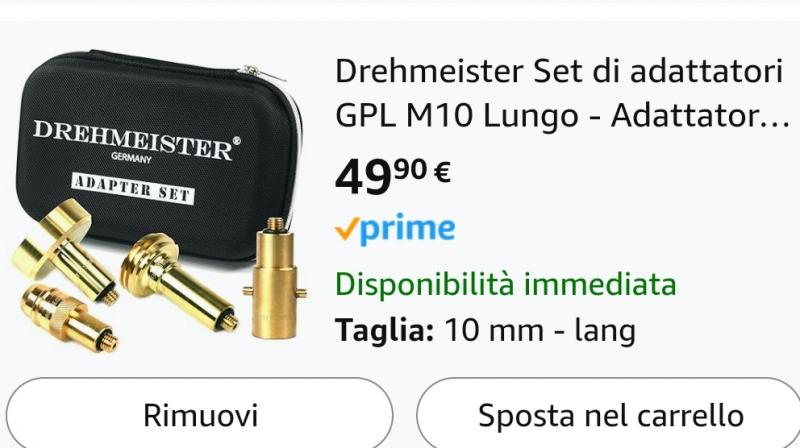

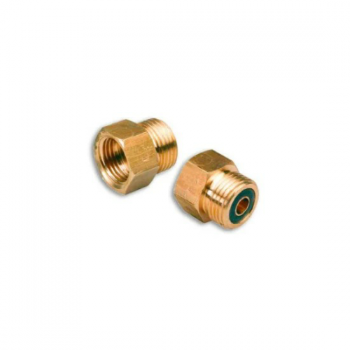

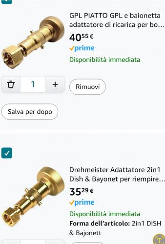

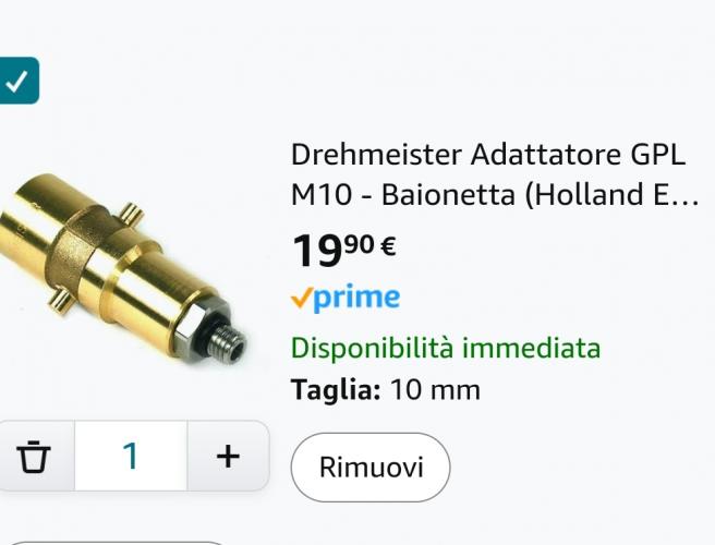

Ciao a tutti!
Vi chiedo un informazione, sotto ho inserito dei raccordi per ricaricare le bombole, sono corretti per la Norvegia?
SmartSelect_20240605_142249_Gallery.jpgSmartSelect_20240605_142231_Gallery.jpgSmartSelect_20240605_142214_Gallery.jpg

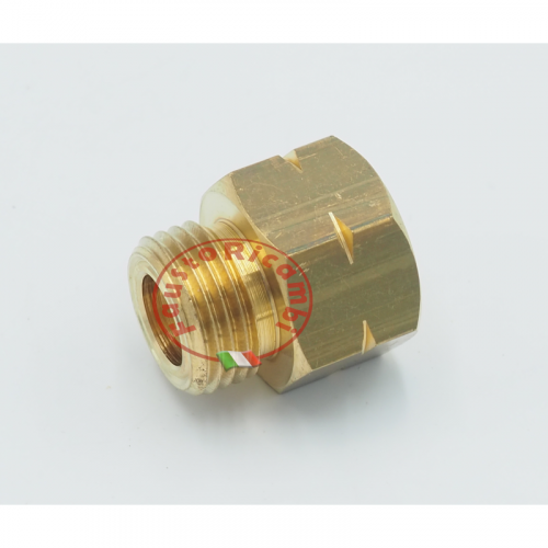

Gli adattatori che hai postato mi sembra a occhio, dal perno centrale dell attacco, che vadano bene sulle bombole tedesche, e eventualmente per usarli sulle Italiane servirebbe ulteriormente il raccordo postato da Wippet. Il piu conveniente è il secondo, che ha un prezzo piu contenuto, ha l attacco DISH, ma svitandolo ha l attacco BAYONETT , ma serve sempre l
adattatore Tedesco Italiano
per poterli usare sulle nostre bombole.
La terza e quarta foto non sono utilizzabili sulle bombole Italiane ma servono per GPL Auto o bombolone (se ha quel filetto).
In Norvegia il raccordo per GPL Auto comune è il tipo Bayonet, e eventualmente dotarsi quei quello, ma vedrai che non servirà.

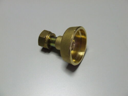

Io ho un adattatore DISH che si puo avvitare sulla bombola Italiana e al centro ha un filetto dove eventualmente ci posso avvitare un adattatore Bayonett, li ho portati a spasso in tutta Europa ma mai serviti.  Mi sa che a entrambi piace avere tutto cio che serve o che potrebbe servire per ogni evenienza winklaugh

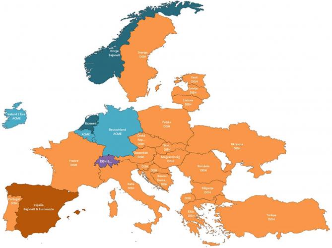

Se puo servire, ecco una mappa con i vari centri di ricarica GPL
https://www.google.com/maps/d/e...
Però non ho capito se in tutti ricarichino anche le bombole.

Ti serve questo, che trasforma la bombola tedesca in italiana...
Ma dovrai trovare un bombolaro che te la riempia, cosa non facile in Italia, e

Se comperi una bombola Italiana, per collegarla al tuo regolatore Tedesco, ti serve questo raccordo:
Invece al contrario se tu volessi fare ricaricare la bombola Tedesca, ci avviti sopra il raccordo indicato anche da Wippet, che la "trasforma" con attacco Italiano:
Oppure puoi anche comperare questi due set:
il primo ti permette di collegare bombole Italiane (ma anche Francesi e altri due tipi ignoti) al tuo regolatore Tedesco:
https://www.berger-camping.it/a...
il secondo sono raccordi da collegare sulle bombole Tedesche, e tra questi anche quello con uscita Italiana (per eventuale ricarica) oltre che uscita Francese e altri due che non ho mai capito:

Grazie Wippet! sempre prodigo d’informazioni. L’informazione mi può servire se anzichè andare in Irlanda, come vorremmo ( con un MH lungo 7,5 e piuttosto largo, sono preoccupato dalle loro strade strette e dalla potenziale
inaccessibilità di alcuni luoghi: l’abbiamo fatta in auto nel 99 e spesso ci sono state situazioni critiche…saranno peggio di quelle inglesi e scozzesi fatte lo scorso anno?) dovessimo optare per la Norvegia, fatta in moto fino a Cape North nel 2003: quanta acqua abbiamo preso… ho acquistato il kit per le conversioni (contiene diversi adattatori per molti paesi europei, ma non so per la N..)
Ribadisco: per la Norvegia (e anche per la Svezia) non serve nulla!
Chi ti ricarica la tua bombola italiana sarà al 99,9% provvisto di raccordo adatto alla sua pistola erogatrice.
Per eccesso di zelo, cioè per quell' uno per cento di possibilità che il riempitore non l'abbia, prendi il raccordo che ho citato sopra, cioè quello " da bombola italiana a regolatore tedesco ".

Ribadisco: per la Norvegia (e anche per la Svezia) non serve nulla! Chi ti ricarica la tua bombola italiana sarà al 99,9% provvisto di raccordo adatto alla sua pistola erogatrice. Per eccesso di zelo, cioè per quell' uno
per cento di possibilità che il riempitore non l'abbia, prendi il raccordo che ho citato sopra, cioè quello da bombola italiana a regolatore tedesco .
Ho seguito il tuo consiglio, ma solo per eccesso di precauzione smiley​​​​​​...
Grazie a tutti siete tutti molto disponibili e pazienti!
