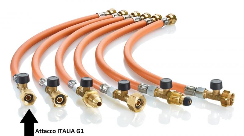

Se il kit di adattatori è quello che penso e che ho anch'io, serve a poco, giusto per Germania e Francia.
Da sinistra:
Italia
Francia
Gran Bretagna Propano
Gran Bretagna Butano
Norvegia e paesi scandinavi
Germania, Austria etc...
quindi vedi che l attacco per la Scandinavia è abbasttanza particolare e non c'è nel kit solito.
Poi, come diceva Wippett che è il guru sull argomento, in Scandinavia c'è anche un attacco a innesto particolare (uguale alla Spagna e altre nazioni). che ne abbiamo parlato da non troppo con anche le foto e serve QUESTO adattatore . che ovviamente mi sono appena procurato wink

Se il kit di adattatori è quello che penso e che ho anch'io, serve a poco, giusto per Germania e Francia. Da sinistra: Italia Francia Gran Bretagna Propano Gran Bretagna Butano Norvegia e paesi scandinavi Germania, Austria
etc... quindi vedi che l attacco per la Scandinavia è abbasttanza particolare e non c'è nel kit solito. Poi, come diceva Wippett che è il guru sull argomento, in Scandinavia c'è anche un attacco a innesto particolare (uguale alla Spagna e altre nazioni). che ne abbiamo parlato da non troppo con anche le foto e serve QUESTO adattatore. che ovviamente mi sono appena procurato
Grazie. Ma  l’attacco per la Norvegia della foto (quello dove sono tutti allineati) dove lo teovo?

Grazie. Ma  l’attacco per la Norvegia della foto (quello dove sono tutti allineati) dove lo teovo? Poi una curiosità, visto che parli di Francia: attacco perché riempiono le bombole o per utilizzare una delle loro? Grazie
Che regolatore hai?  Se hai un Truma a parete con i tubi alta pressione ti va bene quel tubo arancione completo di attacco per la Scandinavia (ma se vuoi usare una bombola locale) e lo trovi per esempio da Reimo
https://www.reimo.com/it/access...
quando ti serve togli il tubo Italiano e metti questo.
Però non è l unico tipo di attacco in Scandinavia, ce ne è anche un altro, forse piu diffuso, per cui serve un
Adattatore Clip-On Ø 56
sul quale colleghi il tuo regolatore o tubo alta pressione Italiano.
Wippet dice che lui usa sempre bombole con questo attacco in tutta la Scandinavia.

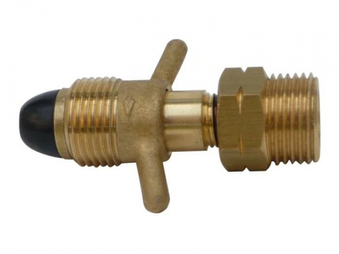

Perché dovrebbe servirti un attacco da bombola Norvegia/Svezia a regolatore italiano?
Non conviene acquistare una delle loro bombole, il vuoto costa oltre 100€, e finita la vacanza, non lo riprendono indietro. Invece conviene far riempire la tua, come detto sopra.
Comunque l'adattatore Pol è questo e lo trovi qui:
https://www.obelink.de/gimeg-po...

Perché dovrebbe servirti un attacco da bombola Norvegia/Svezia a regolatore italiano? Non conviene acquistare una delle loro bombole, il vuoto costa oltre 100€, e finita la vacanza, non lo riprendono indietro. Invece conviene far riempire la tua, come detto sopra. Comunque l'adattatore Pol è questo e lo trovi qui:
Essendo un sito Tedesco, quell adattatore ha l uscita Tedesca e poi ci si deve mettere sopra un ulteriore adattatore Tedesco Italiano, ma quello è facile averlo.
Condivido anch'io che visto che la Norvegia è uno dei pochi o forse l unico paese in Europa doove possono caricare una bombola Italiana, questa sarebbe la opzione primaria.
Avere un adattatore per potere acquistare una bombola locale (ma a questo punto meglio Clip-On), puo essere utile in emergenza, se proprio si rimanesse senza gas e non si riesce a trovare in zona il centro di ricarica aperto, e a quel punto al diavolo 100 euro buttati, molto peggio lasciare la moglie senza gas! surprise
