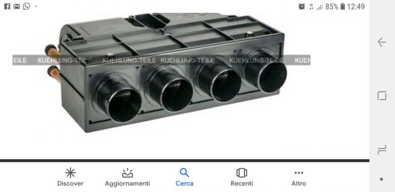

ziodani
ziodani
07/03/2011 2042
Inserito il 06/04/2019 alle: 12:51:40
Tipo questo

Tipo questo
In teoria è fattibilissimo portare due tubi di acqua calda dietro e poi collegare un termoconvettore ventilato come quello.
All atto pratico molto meno semplice.
I 4 tubi andrebbero raccordati ai 4 tubi che escono dalla combi, quindi bisognerebbe installare 4 Y con una paletta mobile per avere il flusso o da una o dall altra.
Il problema è solo lo spazio, che quasi mai permette di alloggiare tutta sta roba.
Io penso che si possa contare sulla Combi D abbastanza tranquillamente, la il gasolio non gela e quindi nessun problema in quel senso, bisognerebbe proprio che capitasse un guasto, sempre possibile con qualsiasi apparecchiatura, ma non molto probabile.
In tal caso il Thermotop scalderebbe l abitacolo abbastanza bene anche solo dalle bocchette del cruscotto, sarebbe solo il male di dovere svuotare l immpianto idrico per non avere danni.
Quando si viaggia, se ci pensiamo, dal riscaldamento del mezzo, esce aria calda e si puo contare anche solo su quello per scaldare l ambiente (viaggiano pure auto e furgoni a quelle latitudini), va tenuto presente che accendendo il Thermotop l aria esce parecchio piu calda di quando va il riscaldamento del mezzo in marcia e quindi scalda molto di piu l abitacolo.
Penso che ache scalando solo dal cruscotto se si tengono i 20° in dinette, ce ne saranno 15 al letto posteriore, che comunque per dormire va piu che bene...stiamo parlando di emergenza.
Problema vero del Thermotop è che consuma molta piu corrente rispetto alla Combi Diesel e quindi secondo me , con quei climi, penso sia quasi obbligo tirare fuori il generatore e attaccarlo per la notte.
A me capitò un guasto alla Combi D nuova, appena sbarcato alle Isole Shetland e quindi sono andato avanti quasi un mese scaldando solo con il Thermotop. Vero che era agosto e temperatura tra 10 e 18 gradi, ma stava comunque sempre acceso dalle 16, quando ci fermavamo, alle 9 della mattina dopo quando ripartivamo, e per fortuna che avevo l Efoy che andava quasi tutta la notte, altrimenti senza 220 sarebeb stato un problema.
Comunque tenendo 20° in dinetet ne avevo sempre 18° al letto posterore.
In climi molto piu freddi penso che sa tutto da moltiplicare alla ennesima potenza.
