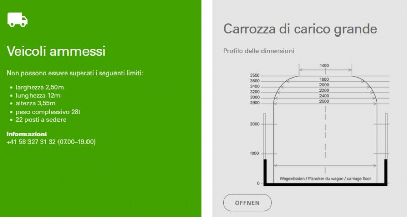

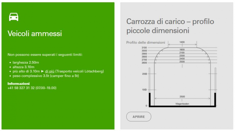

Ieri abbiamo provato ieri il carico del nostro camper (Dethleffs Globebus I6) sul treno da Briga a Iselle, ma non è stato possibile. La larghezza massima è di 2.50m. Il nostro è immatricolato 2.20, ma, come tutti i camper, i dati del costruttore non comprendono gli specchietti, che, nel nostro caso, facevano arrivare la larghezza a 2.65. Ora io mi chiedo come sia possibile vedere camper sul treno Iselle-Briga... perchè c'è molta gente che sostiene di averlo caricato e in tanti mi hanno detto che si può.
So che esistono due tipi di vagoni, ma, dalle indicazioni fornite dagli operatori alla stazione di Briga, entrambi hanno larghezza massima 2.50.
Sbaglio qualcosa?

Probabilmente il tuo camper è un motorhome con specchi tipo "pullman", ovvero ancorati in alto, fissi o difficilmente ripiegabili.
Con altre tipologie di camper (es. semintegrali) che hanno cabina Ducato di serie larga circa 2 m (e specchi pieghevoli fissati alle portiere), il problema non c'è. La navetta del Sempione l'ho presa più volte, anni fa, in inverno con un van e ricordo che il problema principale era l'altezza x i mansardati. Uso regolarmente invece il Loetschberg che è più agevole perché il tunnel è più alto del Sempione/i vagoni pianale più ribassati. Un saluto - Vittorio

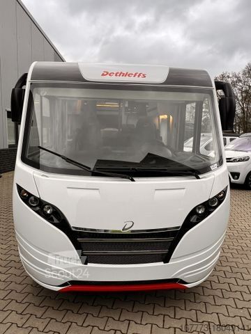

gli specchietti sono mobili... ma vanno svitate le viti. E, in ogni caso, anche chiusi al massimo, quindi "appoggiati" alla sagoma della cellula, aumentano di ca. 30-40 cm la larghezza di 220. Vedi foto
E non penso sia questo costruttore "furbetto", poichè, guardando la maggior parte dei motorhome in circolazione, hanno la stessa caratteristica e la stessa tipologia di specchietti. Si possono girare e regolare, ma in molti casi con necessità di chiavi/avvitamenti ecc... e comunque non "scompaiono".
In ogni caso, tornando alla navetta del Sempione (che è il topic originale), in diversi mi dicono di averla fatta anche con dei motorhome con specchietti piegati ecc...
Tuttavia, io, anche se raggiungessi i 250cm con gli specchietti piegati, difficilmente mi avventurerei nel fare manovre su uno spazio da 250 cm con gli specchietti chiusi. Ma siamo tutti diversi... è solo una mia considerazione.

Vedi che allora non sono fissi?
Che poi servano delle chiavi, è un altro discorso, ma è impossibile che non si possano piegare
Non avrebbero omologato il veicolo
Riguardo al treno, essendo un problema di gallerie e , giustamente la salvaguardia del tuo mezzo, hanno imposto una misura da rispettare
Se tu non te la senti di salirci con gli specchi chiusi, credo sia un tuo problema
Al massimo si può chiedere agli operatori, di poter chiudere gli specchietti dopo essere saliti
Mi capita di fare manovre in retromarcia per diversi metri con l'autotreno (18,75m x 2,55) basta mettere la testa fuori dal finestrino per vedere in che posizione si è
Questo non è per dire che io sono più bravo, ma solo una questione di esperienza e calma
Ma capisco che non è da tutti
