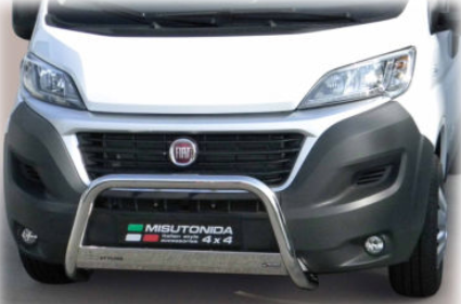

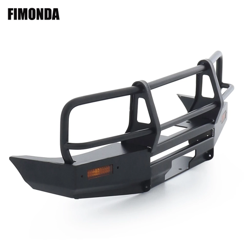

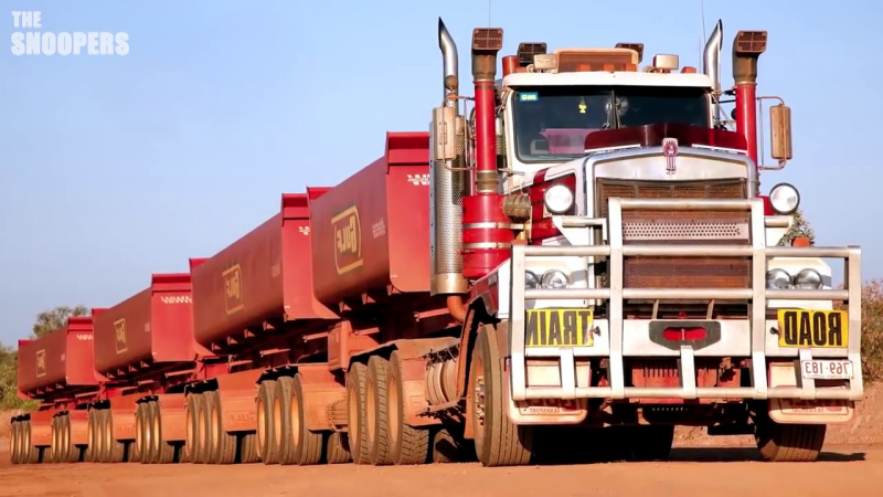

Un simile frontale "aiuta" a resistere
anche alle alci. wink
E male non farebbe monbtare uno di questi BullBar
anche sul camper
