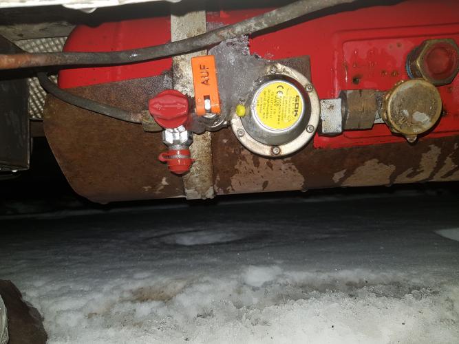

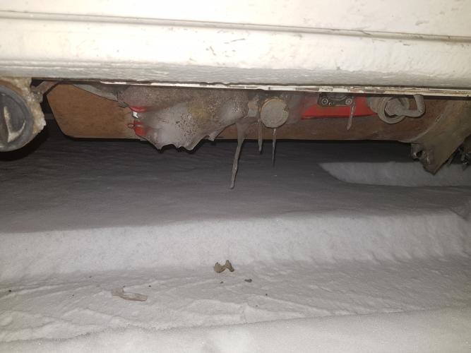

Appurato che il GPL ricco di propano acquistato in Scandinavia gassifica bene, per la mia esperienza c'è un'altra cosa da considerare nel caso del bombolone con regolatore esterno. C'è da assicurarsi che il regolatore non venga inglobato da neve/ghiaccio proiettata durante il viaggio. A me è capitato quell'inconveniente alle Lofoten a febbraio 2019. Bombolone e regolatore esterno, propano fatto in Norvegia, tutto bene finché il regolatore non è stato interamente ricoperto di ghiaccio, poi la stufa si è bloccata. Credo si sia tappato qualche buco o presa d'aria nel regolatore, e ho dovuto scalpellare via il ghiaccio in una posizione molto scomoda.
Quindi, se hai il regolatore nel sottoscocca, ti consiglio di "spazzolarlo" ad ogni sosta, anche più volte al giorno, prima che venga inglobato definitivamente dal ghiaccio.

Per il regolatore, quello di Cruiser si trovava sottoscocca e si prese tutto il ghiaccio sollevato dalla ruota anteriore; ho visto le foto che posto' a suo tempo.
Se il regolatore si trova in un punto riparato e abbastanza caldo, si evita che quel minimo di deposito oleoso o di umidita' al suo interno, si solidifichi bloccando l'ago di regolazione.
E' capitato anche a me, molti anni fa, qui in Italia, e volli aprire il regolatore, ormai vecchio e tra l'altro scaduto, per capire cosa fosse successo: ci trovai all'interno una poltiglia oleosa e densa, che ovviamente col freddo, indurendosi, aveva ostriuto i passaggi del gas.

Avere il regolatore interno secondo me è una fortuna.
Come ha detto @Wippet il mio regolatore si trovava nel sottoscocca in corrispondenza del bombolone.
Era un regolatore GOK apparentemente di qualità (costava quasi 200 euro) e specifico per impianti fissi:
https://www.gok.de/en/low-press...
(questo è da 50 mbar, io avevo la variante da 30).
Questa è la foto di cui parlava Wippet:
Dopo la rimozione del ghiaccio, la stufa è ripartita immediatamente. Credo che il  problema fosse l'ostruzione della presa d'aria del regolatore, ovvero il buco per la rilevazione della pressione atmosferica.
