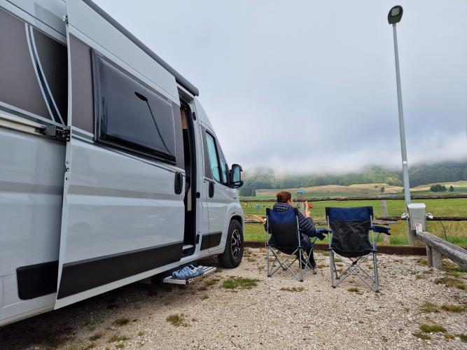

Ecco qui:
https://www.camperonline.it/sos...
E' una bella area, ben organizzata con corrente, pozzetto e rifornimento idrico (da verificare se con il freddo funziona). Ottima come prima esperienza.
Si arriva facilmente sia dal Lago di Santa Croce che da Fregona.

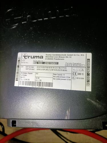

Grazie Paolo62. Ho chiesto ad un TRUMA SERVICE fornendo la targhetta della Truma. Mi hanno detto così...eventualmente queste valvole sono dentro al blocco boiler oppure fuori ed intercettano i tubi ?
Perchè vedendo la zona boiler io vedo solo il blocco boiler e la valvola di scarico oltre ai tubi rosso/blu...quindi se fosse fuori mi sento di dire che non c'è nessun sistema di svuotamento a temperature basse

Se è un B10 è il classico "pentolino" con la griglia a parete e coperchio e potrebbe non avere la valvola Elasi o Frost control. Potrebbe avere solamente un rubinetto rapido a leva con una piccola maniglietta gialla.

in genere la valvola nofrost non è nella stufa e quindi la risposta del trumaservice è tecnicamente corretta, il corpo della stufa NON ha valvola antigelo, ma in genere appena prima, con corpo separato, c'è la valvola che scatta in automatico svuotandoti l'impianto (serbatoio chiare e stufa/boiler) quando le temperature si avvicinano allo zero.
in genere, durante il giorno, si tiene acceso al minimo, se hai la rotella prima o seconda posizione, se hai termostato 10-12 gradi son sufficienti

Ah ecco la foto della targhetta ...prima non ho notato sistemi di valvole. Il camper è comunque un 2016 quindi abbastanza recente
Grazie a tutti per i suggerimenti

Non capisco una cosa: hai una Truma combi, quindi un unico apparecchio che scalda l'ambiente a mezzo di un sistema di ventilazione, oppure un boiler Truma per l'acqua calda ed un'altro sistema di riscaldamento per l'ambiente (Webasto o Eberspacher) : Se non sbaglio hai un Challenger e molti veicoli di quel marchio hanno la soluzione divisa Stufa-boiler.
In ogni caso una valvola di svuotamento del boiler ci deve essere, forse può non essere automatica. Non lo so, io ho avuto solo Combi e quindi non mi sono interessato ad altri sistemi. Se non hai un sistema di svuotamento automatico io lo monterei più velocemente possibile. Rompere il boiler per una gelata non è così difficile senza quella sicurezza.

La valvola no frost, se c'è - e dovrebbe esserci - la individui facilmente perché si tratta di un piccolo dispositivo di plastica avvitato al pavimento vicino alla caldaia, con attaccato un tubicino dell'acqua. Ha un pulsante sul davanti ed una valvola a farfalla sopra e, come è stato detto, serve a scaricare a terra l'acqua in caso di temperature prossime allo zero.
A me è capitato di rimanere completamente senz'acqua quando, durante una sosta, con il bel tempo, al mattino è arrivata una bella brinata: esperienza da non dimenticare!

Ho la soluzione combinata. Riscaldamento a gasolio tramite ebersparker e Truma solo boiler. La valvola manuale di svuotamento del boiler c'è assolutamente. Quella che non vedo è qualcosa di automatico con la temperatura. Domani faccio la prima uscita e verifico meglio anche l'impianto. Proprio per questi motivi ho deciso di non andare in quota.
Grazie a tutti per i consigli preziosi!

se il camper fosse mio ci monterei una valvola automatica che faccia scaricare l’acqua in caso di gelo. Non credo neanche sia una cosa complicata da fare.
