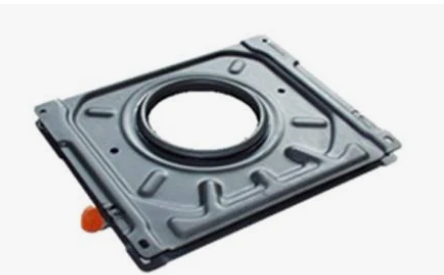

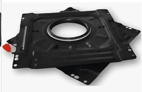

Io ho messo un blocco meccanico alla  piastra che fa ruotare il sedile.
Lo blocco con il sedile girato.
Il blocco non è visibile e se non sai dov'è e come funziona non lo trovi.
Il sedile non può essere smontato perchè la piastra stessa copre le viti e per poterle svitare devi ruotare di 45 gradi il sedile, quindi non potendo girare sono inaccessibili.
In più ho il CNA.
Almeno so che non possono andare via guidandolo...poi se usano un carro attrezzi non ci si può
far nulla.

Ottimo,
ma questa piastra la hai creata te oppure la trovi in vendita.

No, è una normale piastra, quella che montava il mezzo di serie,  l'ho smontata, portata a casa e ho saldato un chiavistello, che essendo sotto non è visibile in nessun modo...per sbloccarlo devi sapere dove è, come raggiungerlo e come sbloccarlo.
La piastra è questo modello, ma credo che tutti i modelli con un poco di inventiva li si possa rendere bloccabili.

Veramente geniale... laugh

Quella della piastra rotante del sedile bloccata in contro marcia mi sembra una idea molto interessante.
