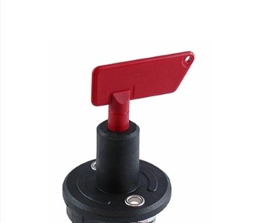

Ciao, vi stresso sempre con le mie domande blush
stavo ragionando se staccare i servizi del camper quando non lo uso (anche quando sta fermo una settimana o poco più)
nel fianco del sedile del passeggero ho un interruttore tipo questo
credo che stacchi tutti i servizi tranne che il sistema dei pannelli fotovoltaici (dovrò verificare bene se stacca tutto o meno)
mi consigliate di staccarlo oppure non serve ?

Minimo assorbimenti ci sono, tra la centralina, e altre cose magari installate a posteriori, contribuiscono a scaricare prematuramente le BS
Male non fa, ma se il tuo utilizzo e ogni 7/10 GG, potresti anche farne a meno, se di più è consigliabile

Non ne facevo un discorso di durata delle batterie anche perché purtroppo per il momento il camper in strada al sole quindi non ho questo problema
Io lo pensavo per una questione di sicurezza
(Cortocircuiti o cose simili)

si per evitare che parta la pompa e svuoti tutto il serbatoio

Si, anche , come ho detto qualcosa di alimentato c'è sempre, male non fa

Può succedere con pompa con pressostato il guaio peggiore che l acqua può uscire da qualche raccordo o fascetta e inondare la cellula.
Se la pompa è ad immersione questo non può succedere

Mi sembra uno staccabatteria, che la scollega completamente, questo potrebbe essere un problema per il regolatore solare.
Nel mio ho 2 pulsanti sul pannello della centralina, uno per la sola pompa acqua, che stacco ogni volta che esco dal camper e quando viaggio, per evitare che in caso un raccordo ceda per le vibrazioni si svuoti il serbatoio, l'altro stacca i servizi ma truma e frigo rimangono alimentati,
​​​​​​non lo stacco mai perché ho a bordo un router che mi permette di controllare da remoto tramite victron cerbo lo stato di batteria e tramite una telecamera mi manda alert sul cellulare visto che non sentirei la sirena dell'antifurto.

Nel mio camper  stacca solo la batteria motore.

Per il discorso pompa ecc non c'è problema perchè normalmente stacco le luci e la pompa dal pannello del camper
volevo staccare ulteriormente con quell'interruttore ma non so di preciso che cosa stacchi
posso verificare ma non mi sembra che stacchi anche i regolatori solari, staccandolo i display e led vari dei regolatori rimangono accesi (parlo al plurale perchè purtroppo ho due pannelli con due regolatori separati)
per vedere se stacca la batteria motore provo a staccare e poi a mettere in moto ?
quali altri controlli potrei fare ?

Non stacca la BM ,ma solo i servizi
