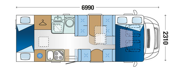

> Intanto ben arrivato. Il camper comodo per 4 persone è il mansardato con doppia dinette e castello in coda meglio se trasversale. E' comodo perchè ha 4 letti sempre pronti(all'occorrenza 7) e un tavolo sempre libero per far giocare i bimbi (anche se adesso sono piccoli) Di seguito la pianta della doppia dinette e castello longitudinale (esempoo mcluois 560) Questo ha il castello trasversale comodo perchè alzando il castello basso offre più spazio al gavone (esempio elliot 40) Esempio laika ecovip 2 il migliore dei tre IL problema pesi esiste e infiltrazioni anche. Mezzi di fascia bassa pesanoun pò meno ma è più facile avere una infiltrazione. Ricordati che il peso a pieno carico non deve superare (patente B) 3500 Kg. --------------------------------------------------------------------------

wow!! grazie Grinza per l'informazione completa di disegni. se ad ogni domanda ricevessi una risposta così esaustiva avrei risolto la maggio parte dei miei problemi[:D] christian

> [;)] Tieni presente che il secondo camper l'elliot, ha una pianta ottimale perchè quando entri puoi andare direttamente nella dinette senza disturbare chi cucina e, ancor di più, senza rischiare di bruciarsi. A questo punto affrontiamo il problema pesi. Quando vai a vedere il camper chiedi sempre la massa a pieno carico perchè ci possono essere camper che sono omologati 33, 34, 35 quintali e visto che con la B puoi portare fino a 35 quintali scegli i camper con quella massa. Il camper è un mezzo obeso per natura è importante saperlo, se ha un peso a vuoto max 2900 kg forse riesci a stare nella massa. Nel camper si deve mettere il minimo indispensabile e anche meno Ad esempio un camper gemellato (Ford o Iveco) è quasi certamente fuori peso. Non ti dare condizionare dagli accessori, li puoi mettere dopo avendo capito quello che ti serve Meglio se ti porti un amico camperista per vedere i camper --------------------------------------------------------------------------
