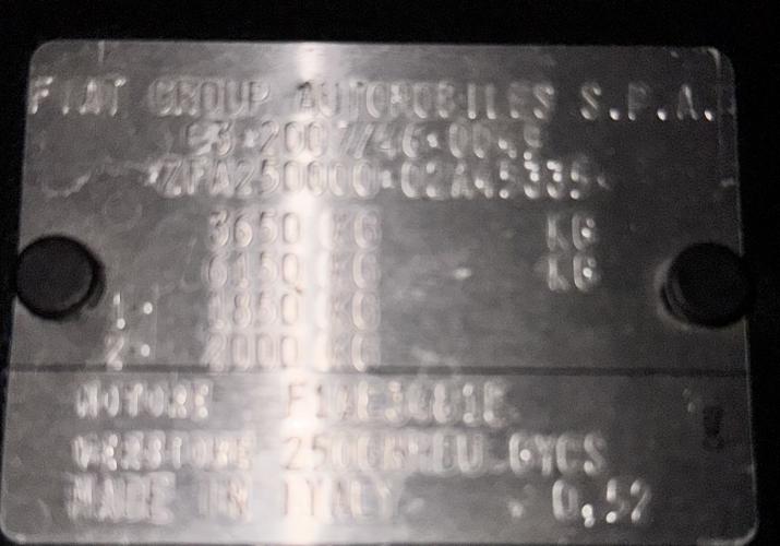

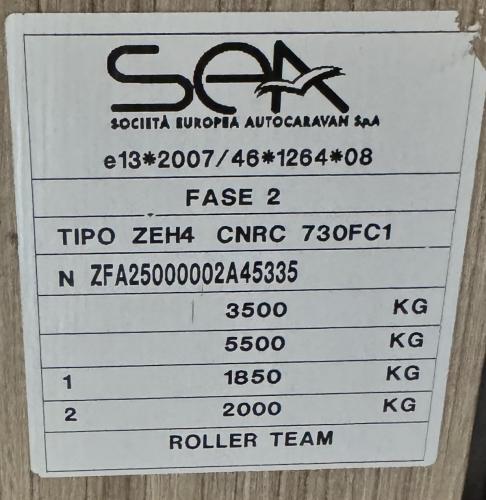

Questa targhetta l’ho trovata sulla porta della cellula. Guarderò nel cofanoIMG_2345(1).jpeg
Modificato da Diego983 il 26/12/2024 alle 13:43:20

Capisco, ma sono al limite già con le attenzioni che hai scritto. Questa targhetta l’ho trovata sulla porta della cellula. Guarderò nel cofano
Strana targhetta, qui c’é da capire se é su telaio Fiat special o su telaio al-ko, 3650 kg nel primo caso, 3850 nel secondo.
Qui c’é il catalogo ma non leggo Al-ko e nemmeno che possa essere omologato 3850 kg

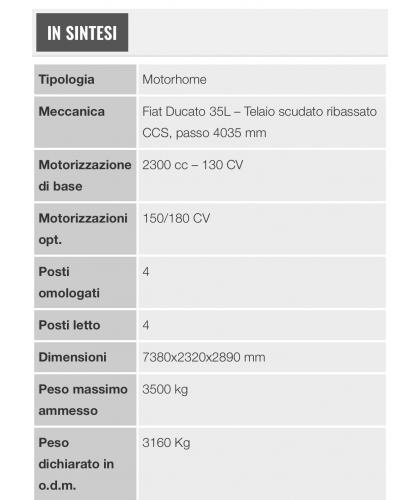

su una recensione trovata danno questo telaio ( allego foto).
nella targhetta cofano potrebbe dare altre info?

La somma dei pesi sui due assi porterebbe a 3850 kg. su una recensione trovata danno questo telaio ( allego foto). nella targhetta cofano potrebbe dare altre info?
Dalla targhetta che hai messo sembrerebbe possibile portarlo a 3850 kg e ricordo che il pegaso Top class era su telaio Al-ko

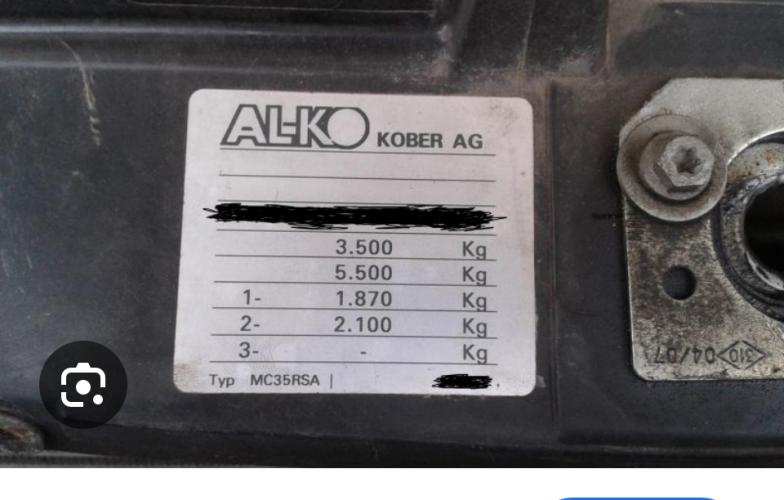

Il telaio Fiat special di norma è verniciato mentre l’Alko non lo è
Sul cofano devi trovare la targhetta Fiat alko

Il telaio è verniciato di bianco e nel cofano motore la targhetta indica 3650 ecc
deduco quindi da tutte le vostre indicazioni che potrò portarlo massimo a 3650 kg di massa
