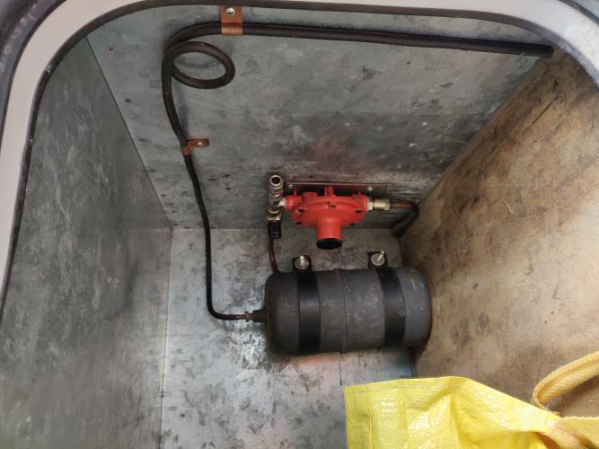

​​ si vede un attacco e relativa manopola sopra il regolatore, che cosa è esattamente e può tornarmi utile ?

Ho trovato un gavone in cui c'è questo circuito ​​​​​​ ​​si vede un attacco e relativa manopola sopra il regolatore, che cosa è esattamente e può tornarmi utile ?
Quel vano mi sembra il vecchio gavone per le bombole.
Se non interpreto male, mi sembra che li ci sia il regolatore di pressione e un bombolino gassificatore, ma non so se vada bene (secondo me no ma lascio la parola agli esperti).
Di solito il regolatore di pressione viene messo vicino al bombolone e il bombolino non penso sia una cosa ancora ammessa.
Quello che si vede mi sembra un raccordo a innesto rapido, e mi sembra sull ingresso del regolatore, quindi sulla alta pressione.
Secondo me lo usavano per collegarci una bombola di emergenza.
Io, nella situazione in cui è l impianto, toglierei tutto e metterei una o due bombole in quel gavone (se è l ex gavone delle bombole dovrebbe avere una presa d'aria sul pavimento.)

Non ho verificato la presenza di una griglia anche perché non sapendo ci dovesse essere non la ho cercato però ho notato che quel gavone non è accessibile da dentro il camper anzi è chiuso con una copertura di metallo così ho pensato potesse essere l'originale vano bombola o che comunque abbia la predisposizione per poterlo fare, il che mi piacerebbe molto.
così ho pensato potesse essere l'originale vano bombola o che comunque abbia la predisposizione per poterlo fare, il che mi piacerebbe molto. ​​
Proprio perchè aperto verso l esterno e in metallo, ho pensato che sia il vano bombola originale.
Se non ci fosse una griglia a pavimento, si puo facilmente realizzare facendo un foro di circa 10cm di diamentro e rivettarci sopra un pezzo di lamiera forata. Visto che il van è isolato dall abitacolo, in teoria non servirebbe neppure la lamiera forata ma basta il buco, se entrasse un topino non puo andare in giro.

mi scuso per il ritardo della risposta ma purtroppo mi era sfuggito questo post , confermo che quello è il vano bombole di origine , se non è previsto di apposite feritoie di scarico e areazione non è un problema crearle , la dentro è stato piazzato il bombolino gasificatore collegato al bombolone + uno sproporzionato riduttore di pressione + una presa a baionetta sull'alta pressione , preciso che l'alta pressione dal bombolone fino nel vano bombole non è consentita
il suggerimento di eliminare tutto ripristinando e riutilizzando quel vano bombole con bombole in questo caso rimane la miglior soluzione e sei fortunato di averlo disponibile
