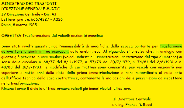

Se ne è già discusso più volte, il limite dei 7 anni riguarda solo i veicoli di categoria N e O (autocarri e rimorchi) e forse da  M2 ,gli M1 non sono interessati da questo provvedimento
Purtroppo chi fa la voce del padrone è la MCTC, che non avendo recepito la normativa del ministero al 100%, fanno di tutta un erba un fascio
Ci sarebbe da denunciarli, ma poi , anche se vincessi la causa, sempre con loro devi avere a che fare, e troverebbero altre scuse per non darti l'aumento di massa,.anzi, magari ti trovano cose che te lo farebbero radiate dalla circolazione

Vecchio ha scritto:
... da quel che mi hanno detto per riportarlo a 4,25 t si può fare entro i primi 7 anni di vita.
Mi permetto invitarti a voler valutare l'opportunita' di interpellare nuovamente i tuoi interlocutori al fine di ottenere la precisa indicazione del riferimento normativo a supporto delle loro affermazione.
Per quanto a mia conoscenza i veicoli di cat. M1 sono assoggettati al vincolo dell'anzianita' massima dei 7 anni soltanto nel caso di modifiche della scocca portante, come precisato nella seguente circolare:
La massa massima tecnicamente ammissibile e' un dato figurante nella scheda di omologazione di ogni modello di veicolo.
In sede di immatricolazione del singolo veicolo, la massa massima autorizzata puo' essere definita per un valore inferiore, ma cio' non esclude il successivo ripristino ad un valore pari a quello della massa massima tecnicamente ammissibile.
