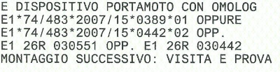

Chorus ha scritto:
... già da oggi i vecchi portamoto non sono più conformi alla normativa.
Per me non lo sono mai stati, come dai miei numerosi interventi in precedenti discussioni, con l'eccezione del  dispositivo portamoto che risulta:
- progettato dal costruttore del veicolo cui e' specificamente destinato;
- presentato all'omologazione unitamente al veicolo, ancorche' con montaggio facoltativo.

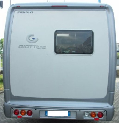

Esempio di autocaravan con dispositivo portamoto di progettazione interna:

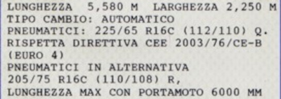

 Esempi di annotazioni sulla CdC:
Di recente qualche costruttore ha rinunciato alla fase di progettazione interna del  dispositivo portamoto da fornire come optional alla propria clientela.
In tal caso si osserva che il costruttore:
- sceglie sul mercato un'entita' tecnica indipendente del tipo portabagagli (omologata 26R o precedente normativa comunitaria);
- "trasforma" sotto la propria responsabilita' il portabagagli omologato in dispositivo portamoto;
- presenta il dispositivo portamoto all'omologazione unitamente al veicolo cui e' destinato.
Esempio di autocaravan con dispositivo portamoto derivato da portabagagli omologato:

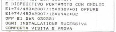

Esempi di Carta di Circolazione con l'annotazione dei dispositivi portamoto (ex portabagagli) che il costruttore ha presentato all'omologazione del veicolo:
La circolare n. 1906/4120-B041 del 6 maggio 1999 risulta adesso abrogata ma contiene una considerazione di carattere generale che, a mio avviso, conserva validita' permanente:
E' di tutta evidenza che la garanzia di stabilita' e corretta installazione delle strutture portamoto non puo' che essere assicurata in sede di omologazione direttamente dal costruttore dell'autocaravan.
Su un veicolo gia' immatricolato, il montaggio dei dispositivi portamoto qui cennati (ovvero presentati dal costruttore in sede di omologazione del veicolo stesso) comporta visita e prova presso il competente UMC ex art. 78 CdS, secondo le indicazioni di cui alla Circolare MIT  prot. n.01/M368 del 2 gennaio 2003.

Chorus ha scritto: ... già da oggi i vecchi portamoto non sono più conformi alla normativa. ============================== Per me non lo sono mai stati, come dai miei numerosi interventi in precedenti discussioni, con
l'eccezione del dispositivo portamoto che risulta: - progettato dal costruttore del veicolo cui e' specificamente destinato; - presentato all'omologazione unitamente al veicolo, ancorche' con montaggio facoltativo. Esempio di autocaravan con dispositivo portamoto di progettazione interna:    Esempi di annotazioni sulla CdC:  (contributo documentale da parte di Giovanni)  (contributo documentale da parte di Steu851) Di recente qualche costruttore ha rinunciato alla fase di progettazione interna del dispositivo portamoto da fornire come optional alla propria clientela. In tal caso si osserva che il costruttore: - sceglie sul mercato un'entita' tecnica indipendente del tipo portabagagli (omologata 26R o precedente normativa comunitaria); - trasforma sotto la propria responsabilita' il portabagagli omologato in dispositivo portamoto; - presenta il dispositivo portamoto all'omologazione unitamente al veicolo cui e' destinato. Esempio di autocaravan con dispositivo portamoto derivato da portabagagli omologato: Esempi di Carta di Circolazione con l'annotazione dei dispositivi portamoto (ex portabagagli) che il costruttore ha presentato all'omologazione del veicolo: La circolare n. 1906/4120-B041 del 6 maggio 1999 risulta adesso abrogata ma contiene una considerazione di carattere generale che, a mio avviso, conserva validita' permanente: E' di tutta evidenza che la garanzia di stabilita' e corretta installazione delle strutture portamoto non puo' che essere assicurata in sede di omologazione direttamente dal costruttore dell'autocaravan. Su un veicolo gia' immatricolato, il montaggio dei dispositivi portamoto qui cennati (ovvero presentati dal costruttore in sede di omologazione del veicolo stesso) comporta visita e prova presso il competente UMC ex art. 78 CdS, secondo le indicazioni di cui alla Circolare MIT  prot. n.01/M368 del 2 gennaio 2003. Ritengo opportuno proporre una definizione del dispositivo portamoto (per distinguerlo dal rimorchio portamoto), come segue: parte di un veicolo di cat. M1,  montata d'origine oppure successivamente all'immatricolazione, destinata al trasporto di veicoli a due ruote (con o senza motore) entro il limite massimo di carico specificato dal costruttore nel relativo manuale d'uso e manutenzione. Sulla CdC figurerebbe la seguente annotazione: VEICOLO MUNITO DALL'ORIGINE [oppure DAL gg/mm/aaaa] DI DISPOSITIVO PORTAMOTO CON  OMOLOGAZIONE xxxxxxxxxxxxxxxxxxxxxx LUNGHEZZA MAX CON PORTAMOTO xxxx MM Il numero di omologazione sarebbe lo stesso figurante alla voce 'K' della CdC nel caso di progettazione interna oppure quello proprio del portabagagli da cui e' derivato il dispositivo portamoto. Quanto sopra perche', nonostante la chiara indicazione riportata sulla CdC, il MIT ha inteso limitare l'utilizzo del dispositivo portamoto ai ciclomotori attraverso un atto amministrativo interno che pero' e' gia' arrivato a mani delle FF.O. incaricate di svolgere il servizio di polizia stradale ai sensi dell'art. 11 CdS. Sarebbe interessante sapere la violazione contestata qualora venga trovato un veicolo diverso dal ciclomotore su un dispositivo portamoto annotato in CdC. A mio avviso l'unica limitazione dovrebbe derivare dal massimo carico ammesso dal costruttore del veicolo, al fine di ampliare le possibilita' di utilizzo del dispositivo portamoto per il trasporto di un motociclo leggero oppure di un ciclomotore oppure di piu' biciclette.   p.s. Ai lettori della discussione rinnovo l'invito a voler contribuire alla discussione con la foto della CdC del proprio autocaravan, qualora vi sia riportata una annotazione similare a quelle surriportate.
mia moglie lavora all’ACI, leggendo la circolare, anche se riportati a libretto ma superano la lunghezza  ottenibile con il calcolo dell’interasse x 0,60, si è fuori legge, per cui chi ha uno sbalzo pronunciato il portamoto o portabici lo deve lasciare a casa, questo ho capito leggendo
Puoi gentilmente chiedere a tua moglie da dove deriva questa sua indicazione e come interpreta invece  questa indicazione del Ministero presente già nella circolare Circolare - 27/11/1998 - Prot. n. 2522/4332 - Strutture portabiciclette e portasci?:
Riguardo alla applicazione, in particolare, del portabici sulle autocaravan, si ricorda che non sussiste più l'obbligo, per lo sbalzo posteriore, del rispetto del limite del 65% dell'interasse, di cui alla circolare D.C. IV n. A083 del 16.9.1993, in quanto anche per le autocaravan valgono le disposizioni della Direttiva n. 95/48/CE relativa alle masse e dimensioni dei veicoli.
Inoltre, puoi gentilmente chiedere sempre a tua moglie come mai le dimensioni del mezzo non sono riportate in alcuna delle voci da A a W della Carta di circolazione ma solo nella sezione 3?
Avendo alcuni soggetti trattato il carico per ASSE come elemento ostativo, puoi anche chiedere se il dato in CDC è obbligatorio per i veicoli M1?
portabiciclette e portasci?: Riguardo alla applicazione, in particolare, del portabici sulle autocaravan, si ricorda che non sussiste più l'obbligo, per lo sbalzo posteriore, del rispetto del limite del 65% dell'interasse, di cui alla circolare D.C. IV n. A083 del 16.9.1993, in quanto anche per le autocaravan valgono le disposizioni della Direttiva n. 95/48/CE relativa alle masse e dimensioni dei veicoli. Inoltre, puoi gentilmente chiedere sempre a tua moglie come mai le dimensioni del mezzo non sono riportate in alcuna delle voci da A a W della Carta di circolazione ma solo nella sezione 3? Avendo alcuni soggetti trattato il carico per ASSE come elemento ostativo, puoi anche chiedere se il dato in CDC è obbligatorio per i veicoli M1? Grazie.
poi chiedo perchè di pratiche per aggiornamento ne vedo più di una, la 38.4 è l’ultima della provincia di Bolzano
A mio avviso è di interesse mio e di questo forum conoscere se risultano omologati come portamoto taluni dei portabagagli che hanno omologazione  26r,  di cui stiamo discutendo, montati successivamente su Telaio FIA DUCATO 244 alla voce E Telaio della CDC è la sigla  ZFA244, primi 6 caratteri.
Se sussistono io avrei interesse ad estrarre (pagando) almeno 4-5 VISURE di casi di allestitori diversi.
Ritengo che questo sia di interesse, come piano B nel caso i ricorsi a TAR e Consiglio di Stato andassero persi,  di chi potrebbe trovarsi di fronte ad un rifiuto del proprio allestitore, a fronte di mezzo similare a quello di altri allestitori che abbiano rilasciato un nulla osta o abbiano omologato portamoto proprio su questo telaio.
Nel caso serva un bonifico per una simile estrazione di 4 o  di 5 visure, ti chiedo di inviarmi in msg privato un IBAN cui fare il bonifico.
