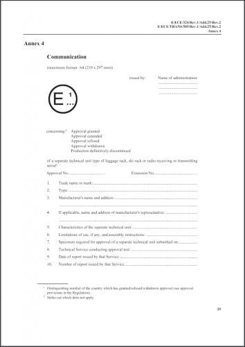

Il paragrafo 4.2.3 del Regolamento ONU n. 26 contiene la seguente disposizione:
Del rilascio, dell’estensione, del rifiuto o della revoca dell’omologazione, o della cessazione definitiva della produzione, di un tipo di entita' tecnica indipendente ai sensi del presente regolamento deve essere data comunicazione alle parti dell’accordo del 1958 che applicano il presente regolamento mediante una scheda di notifica conforme al modello di cui all’allegato 4 del presente regolamento.
Lo stralcio della notifica da te riportato sembrerebbe redatto in lingua inglese.
Peraltro la riga  Commercial description(s) non figura nelle due versioni (ONU ed EU) del citato Allegato 4 in lingua inglese.
Si tratterebbe di una riga inventata dall'autorita' di omologazione che ha redatto la citata notifica, che non si puo' quindi considerare conforme al modello riportato nel regolamento.
