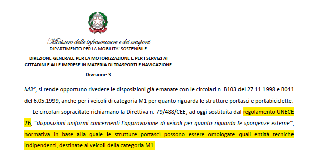

Il TAR ha respinto il ricorso contro le circolari 25981 e 30187 del MIT riguardo i CD portatutto. Come gruppo di privati  camperisti possessori di "portatutto" che hanno esperito l'intervento ad adiuvandum attendiamo le decisioni dei ricorrenti principali (i produttori)  per  esperire un nuovo intervento ad adiuvandum al CDS poiché ravvisiamo alcuni esami parziali dei regolamenti UE che prestano il fianco ad una decisione che speriamo favorevole presso il CDS.
La verità non piace.
Giovannini 66
Giovannini 66
21/09/2016 12
Inserito il 29/08/2024 alle: 08:27:25
In risposta al messaggio di Anto1957 del 28/08/2024 alle 21:42:10
Il TAR ha respinto il ricorso contro le circolari 25981 e 30187 del MIT riguardo i CD portatutto. Come gruppo di privati  camperisti possessori di portatutto che hanno esperito l'intervento ad adiuvandum attendiamo le decisioni
Buongiorno, mi sono letto la sentenza del TAR e i Regolamenti Europei richiamati in essa; credo che ci siamo pochi dubbi sulla legittimità delle circolari del MIT emesse a seguito delle modifiche del Regolamento Europeo. L'unica speranza a mio avviso è che il Consiglio di Stato entri nel merito della retroattività della circolare permettendo a chi, come me, fino ad oggi aveva un portamoto/portatutto omologato a norma del Regolamento ECE 26 possa continuare ad utilizzarlo senza costringere migliaia di camperisti a ridurre i loro portamoto in ammassi di ferro.
Aspettiamo il probabile ricorso e vediamo la decisione che viene adottata.

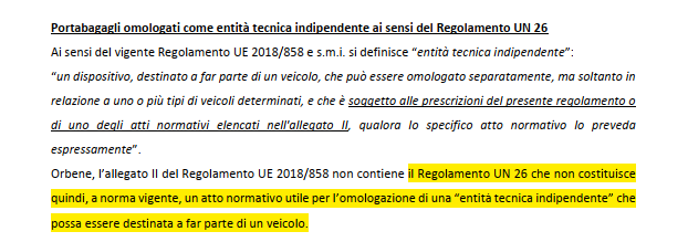

Anto1957 ha scritto:
Come gruppo di privati  camperisti [...] ravvisiamo alcuni esami parziali dei regolamenti UE...
Concordo.
Ritengo peraltro che il Consiglio di Stato non abbia competenza a valutare l'attuale criterio di lettura ministeriale della normativa eurounitaria in materia di omologazione dei veicoli a motore e dei loro rimorchi, nonche' dei sistemi, dei componenti e delle entita' tecniche indipendenti destinati a tali veicoli.
Ritengo inoltre che, con i "suggerimenti" tecnici forniti al TAR, il MIT si sia dato la zappa sui piedi.
Non mi soffermo sul punto 4.9.2 della sentenza e neanche su tutto il punto 6 (con la dettagliata spiegazione sull'origine di questo baillamme), che pure meriterebbero un'accurata chiosa.
Vado direttamente al punto 7.2:
Ad avviso del Collegio risulta innanzitutto infondato il profilo di censura con il quale è stato lamentato l’asserito carattere non proporzionato dell’adempimento amministrativo correlato con l’obbligo di visita e prova presso gli Uffici della Motorizzazione Civile.
Tale doglianza, invero, si fonda sull’assunto erroneo che tutti i veicoli che montano i dispositivi amovibili in questione debbano essere sottoposti a verifica e prova, con conseguente imposizione di costi ingiustificati sui proprietari degli autoveicoli di categoria M1.
Tuttavia, come già ampiamente esposto in precedenza, tale obbligo, comunque discendente dalla normativa primaria e divenuto cogente in seguito all’intervenuto mutamento del quadro normativo sovranazionale, non è rivolto a tutti i possessori di autoveicoli di categoria M1 sui quali siano installati i dispositivi amovibili in questione, bensì solo a coloro che installino detti dispositivi dopo l’immissione in circolazione dell’autoveicolo e solo nella misura in cui l’installazione degli stessi comporti una modifica incidente sulla visibilità della fanaleria posteriore e della targa come innanzi ampiamente illustrato.
No.
Proprio  in seguito all’intervenuto mutamento del quadro normativo sovranazionale (secondo la lettura sostenuta dal MIT), l'obbligo della visita e prova riguarderebbe anche i veicoli di cat. M1 gia' immessi in circolazione sui quali i dispositivi in questione (portabagagli, portasci, antenne-radio) vengano montati ad un'altezza inferiore ai 2 metri, compreso il tetto se posto ad altezza inferiore.
Un veicolo di cat. M1 e' immesso in circolazione perche' il relativo certificato di conformita' attesta, tra l'altro, che le prescrizioni del Regolamento ONU n. 26 sono state rispettate.
Il montaggio di un qualunque dispositivo sulla "superficie esterna" di un veicolo M1 ad un'altezza inferiore ai 2 metri determina una modifica delle sue caratteristiche costruttive e funzionali soggette all'omologazione 26R.
Di conseguenza, attraverso la visita e prova, occorre verificare che le citate prescrizioni del Regolamento ONU n. 26 continuino ad essere rispettate.
Sia la Repubblica italiana sia l'Unione Europea sono parti contraenti del Trattato internazionale comunemente citato come "Accordo di Ginevra 1958", sul quale ho fornito maggiori dettagli in un intervento nella pagina precedente della discussione.
A mio personale avviso il contenuto di ogni Regolamento ONU allegato a detto Trattato non puo' essere disconosciuto dalle parti contraenti, cosa che si sta invece verificando sulla parte del Regolamento ONU n. 26 riguardante l'omologazione delle entita' tecniche indipendenti del tipo portabagagli, portasci, antenne-radio.
E tutto cio' per la mancanza di una lettera X maiuscola in una riga dell'allegato II al vigente Regolamento (UE) 2018/858.
Su detta mancanza potrebbe eventualmente intervenire il dott. ing. Antonio Erario, responsabile della Div. 2 (Normative ed accordi internazionali) nell'ambito della Direzione Generale per la Motorizzazione che ha emanato le due circolari in questione.

In risposta al messaggio di Anto1957 del 29/08/2024 alle 20:14:26
Hai centrato uno dei punti che apre la strada anche ad un prima e ad un dopo. Stay tuned. Abbiamo lavori in corso.
Ti ringrazio ma, se ho centrato uno dei punti di contestazione dell'attuale lettura ministeriale del quadro normativo sovranazionale, ritengo che la strada sia aperta soltanto per il futuro.
Dopo la sentenza del TAR-Lazio, resto ovviamente "sintonizzato" a leggere il prossimo intervento del MIT in materia.
Mi spiace che i lettori di questo forum siano tenuti all'oscuro dei tuoi lavori in corso, evidentemente approfonditi in altra piattaforma.
Con l'occasione ti evidenzio un'altra "perla" dell'ing. Paolo Sappino (responsabile della Divisione 3 presso la DGM) che, nelle due circolari attualmente sospese ed a distanza di circa un mese, esprime due concetti diametralmente opposti riguardo alla valenza normativa del Regolamento ONU n. 26.
Dalla circ. prot. 25981 del 06-09-2023:
Dalla circ. prot. 30187 del 12-10-2023:
Una delle due affermazioni e' chiaramente destituita di fondamento.
Aspettiamo a vedere quale sara' la scelta ministeriale sulla valenza normativa del Regolamento ONU n. 26, consultabile - nel testo in lingua italiana - al link ufficiale
https://eur-lex.europa.eu/legal...
