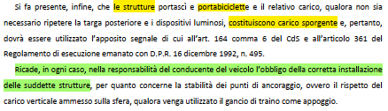

In altra discussione ho scritto:
Non esiste omologazione per il portabici, tranne il caso del dispositivo opzionale omologato unitamente ad un nuovo modello di veicolo, come progettato dal relativo costruttore e specificato nell'apposita domanda.
Impiegatodelvolante ha scritto:
Quindi, secondo te, posso costruirmene uno come voglio, con i materiali che voglio e montarlo tranquillamente, tanto non hanno omologazioni?

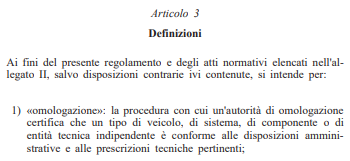

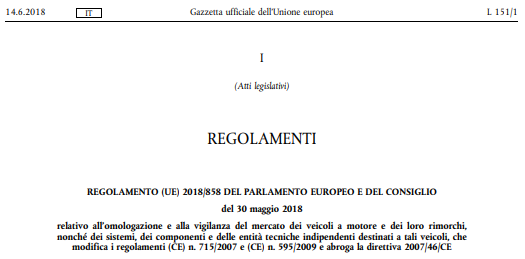

Come indica la definizione del termine omologazione nel Regolamento (UE) 2018/858:
l'esistenza di prescrizioni tecniche pertinenti e' condizione indispensabile perche' si possa procedere all'omologazione di "qualcosa" in ambito motoristico.
Non mi risulta che, al momento, siano state emanate prescrizioni tecniche per la costruzione di "portabici".
D'altra parte, ancora nella circolare prot. 25981 del 6 settembre 2023 il MIT ha precisato:
Assodato che il "portabici" non e' omologabile come entita' tecnica indipendente prima del montaggio, potrebbe esserne disposta l'omologazione (ovvero il collaudo) dopo il montaggio, ma il MIT ha precisato che detto dispositivo deve considerarsi carico sporgente, per la cui sistemazione il conducente diventa unico responsabile ex art. 164 cds:
Dal momento che e' responsabile della sistemazione del "portabici", il conducente del veicolo puo' optare per l'acquisto di un dispositivo disponibile sul mercato oppure per la costruzione in proprio, fidando sulle proprie capacita' di progetto e di realizzazione.
Confido d'avere risposto al tuo quesito al meglio della mia attuale conoscenza della materia, ma resto disponibile ad eventuali ulteriori approfondimenti.

Mi soffermo sull' omologazione che costituisce l'oggetto del Regolamento (UE) 2018/858 e di tutte le correlate norme:
Ritengo che detto sostantivo ed il corrispondente verbo siano stati utilizzati dai partecipanti di questa discussione e delle altre discussioni del forum su similare argomento sempre con la stessa accezione.
Mi riservo un separato intervento sulla differente "omologazione" da te individuata.
