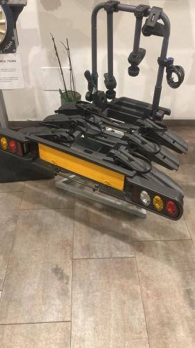

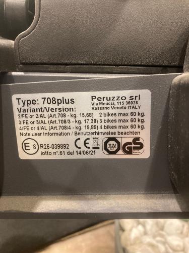

Anto1957
Anto1957
07/10/2021 425
Inserito il 03/09/2025 alle: 16:29:23
In risposta al messaggio di TheDevil del 01/09/2025 alle 18:18:18
    Anto1957 ha scritto: Ancora non ti risulta chiaro, vedo, che [...] l'entità portamoto portabici è solo una deriva italiota.     ==============================     Mi spiace smentire l'anonimo estensore della
valutazione da te riferita, almeno per quanto riguarda il termine portabici. Infatti, portabiciclette e' la denominazione ufficiale UE in lingua italiana (#) del dispositivo opzionale che puo' essere omologato unitamente ad un veicolo di cat. M1, a richiesta del relativo costruttore, per il montaggio d'origine oppure successivamente all'immatricolazione. Il portabici non puo' essere invece omologato a se stante come entita' tecnica indipendente. Per quanto a mia attuale conoscenza. (#) EN: bike carrier; FR: porte-vélos e, se vuoi, anche nelle 21 rimanenti lingue ufficiali dell'UE.
Spiega allora come sia stato possibile che l'oggetto di Peruzzo che ho sopra evidenziato - che ha fissaggio per portare biciclette su gancio di traino,  ed è omologato 26R -  sia commercializzato e possa essere montato anche se non omologato con un veicolo in particolare, in base al DM 19.12.2024. È la tesi del MIT questa,  ma il regolamento relativo recita ... se un produttore vuole omologare  con il veicolo... ma non ha escluso in nessuna parte una omologazione a parte... Ti prego di evitare di fare esercizi con le parole "portabici" o "portabiciclette"... ma di dire se nel 26R sia previsto o no una omologazione di entità definite portabiciclette, portamoto o portabici. E di dire in quale regolamento UE è scritto che l'entità DEBBA obbligatoriamente essere oggetto di omologazione insieme al veicolo di cui farà parte citando l'esatta frase del regolamento e nel caso soprattutto a partire da quale data sia applicabile una simile disposizione e se ti risultano escluse le omologazioni di entità rilasciate antecedentemente alla data di applicazione dei nuovi regolamenti.
La verità non piace.
Modificato da Anto1957 il 03/09/2025 alle 18:14:40
