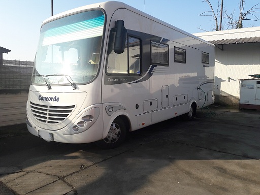

Dopo aver messo una pellicola OneWay sull'oblo mini Heki che ho sopra il letto basculante per abbassare il calore che si forma e rischia di deformare gli oscuranti mi è venuta una strana idea
perchè non utilizzare la stessa pellicola per creare una fascia parasole di un ventina di cm sulla parte alta del parabrezza  come nelle auto da rally
cosi facendo si riduce il calore che entra senza impedire la visuale verso l'alto (anche se non si usa praticamente mai...
pero nonostante si vedano molti mezzi con queste fasce non sono sicuro che sia lecito metterle anche se non disturbano minimamente la guida..
qualcuno ha qualche info in piu?

Non penso ci siano problemi, sul mio mezzo c'è di serie

E chi ha mai scritto il contrario? La domanda era relativa all'installazione di una pellicola protettiva dai raggi solari, come si vede molti mezzi dotati di grandi parabrezza ne sono forniti di serie ,come dice Morodirho per i bus e come documento io con il mio mezzo, la tapparella elettrica  è normale che ci sia al posto delle alette parasole, dove è possibile installarla.

Anche sul mio pajero è di serie, la striscia scura in alto. Non penso vi siano problemi a replicarla con appositi adesivi ( esistevano già tanti anni fa : l'avevo messo sul mio A112...)

Pero nei forum di tuning c'è gente che è stata multata per questo  forse erano troppo appariscenti
volevo montarne una esterna bianca con il logo del camper ma poi ho optato per per una pellicola oscurante interna cosi potrebbe sembrare originale
