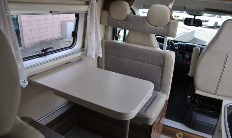

Ciao. Sto avendo qualche difficoltà nel trovare informazioni a riguardo, in internet.
La domanda è in realtà molto semplice: c'è qualche regola che impedisce ai passeggeri in un camper di viaggiare rivolti nel senso inverso a quello di marcia?
La domanda mi sorge a causa di un qualche ricordo confuso, secondo il quale appunto leggevo che non fosse consentito...
Nel libretto sono segnati 6 viaggiatori in totale...il dubbio sorge dato che la seconda dinette è stata rimossa, e quindi i passeggeri che sarebbero potuti disporsi in modo tale che siano tutti rivolti nel senso di marcia, debbano invece distribuirsi fino ad un totale di 4 passeggeri in senso di marcia ( 2 davanti e 2 nella dinette) e 2 in senso inverso a quello di marcia ( gli altri 2 posti della stessa dinette).
Grazie, buona domenica.
Federico

Anche il mio è un 6 posti e 2 sono in senso contrario alla marcia. Sul mio ci sono gli adesivi per i posti da utilizzare e le relative cinture.
Quindi se il costruttore ha previsto i 2 posti in senso opposto alla marcia non ci sono problemi.
Diverso il tuo discorso dove dici che hai eliminato la seconda dinette. Probabilmente nei posti in cui vuoi far viaggiare le persone non hai le cinture ed in questo caso è vietato, sia se fosse in senso di marcia che in senso inverso.

A parte che nessuna norma obbliga a sedere fronte marcia (per i bambini addirittura si consiglia lo stare di spalle), se i posti sono omologati così come sono chi potrebbe contestare qualcosa?

Concordo con te che in un camper non c'e' alcun òbbligo ad utilizzare i posti a sedere fronte-marcia.
Ma, come evidenziato da Gege01, se il camper e' di recente costruzione i 6 posti a sedere riportati nella CdC sono tutti corredati delle cinture di sicurezza.
Ed allora, durante la marcia del veicolo, le persone trasportate debbono sistemarsi sui 6 posti a sedere previsti dal costruttore ai fini dell'omologazione, a prescindere dalla disponibilita' di ulteriori sedili.
Se, con l'eliminazione della seconda dinette, Fatstalker ha tolto anche qualche posto a sedere corredato di cintura, su quel camper non si possono piu' trasportare 6 persone, almeno fino al ripristino del veicolo nella configurazione tecnica con la quale e' stato omologato.

aggiungerei anche che i posti contromarcia si presentano di solito in appoggio a qualche montante o spalletta in modo che schiena e testa del passaggero siano adeguatamente sostenuti in caso di forti decelarazioni.
Nel caso che il costruttore avesse dotato una seduta contromarcia di cintura di sicurezza ma non del relativo appoggio con schienale a tutta altezza, io lo riterrei come estremamente pericoloso da utilizzarsi.

Esatto, io sul precedente furgonato avevo 2 posti contromarcia e la struttura dei sedili era identica a quelli nel senso di marcia e pesava la bellezza di 64 kg ... ovviamente con cinture e poggiatesta. Fortunatamente era apribile sia da sopra che di lato e si usava come gavone.

Rigorosamente posti fronte marcia o contro marcia, rigorosamente con cinture di sicurezza e rigorosamente omologati.
Non sono invece obbligatori, seppur ovviamente auspicabili, ulteriori sistema di sicurezza (poggiatesta, airbag ecc...).

Per la verità i poggiatesta sono obbligatori attualmente...

"Nel caso che il costruttore avesse dotato una seduta contromarcia di cintura di sicurezza ma non del relativo appoggio con schienale a tutta altezza, io lo riterrei come estremamente pericoloso da utilizzarsi."
Quindi è possibile che esistano sedute contromarcia prive di appoggiatesta ma con le cinture; il buon senso fa dire che sarebbe una situazione potenzialmente molto pericolosa e che io eviterei. Poi che le normative di omologazione lo permettano può essere.

Seduti contro marcia senza poggiatesta, alla prima frenata ti trovi le teste dei passeggeri sul cruscotto ... laugh.
