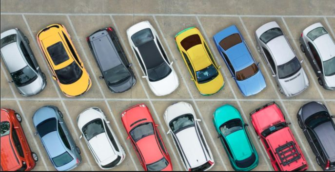

A me a "spina di pesce"piacciono più degli altri
ma obbligherei ad usarli entrando in retromarcia
Così facendo si entra vedendo chi arriva dal retro
Ed uscendo si vede benissimo chi è in arrivo e
si eviterebbero tanti incidenti.
 corretto
ma si deve imparare (e lo devono fare tanti e tante signore)
errato
e troppo facile entrare ma non uscire , si rischia davvero tanto
