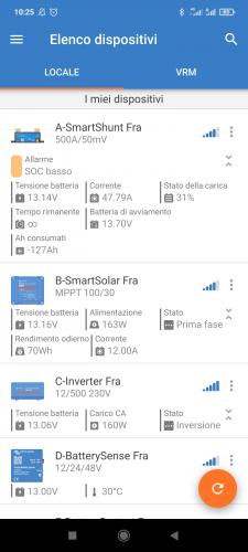

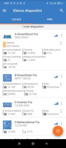

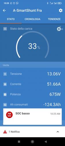

Questo ho caricato stamattina con oarallelatore victron e cavo maggiorato con batterie a 30%.
Con alternatore da 65 e solare insieme.
Inoltre avevo 23A di utenze accese.. quindi 73A di assorbimento.
Se passavo al parallelaTore originale la carica passava da 50A a meno di 15A.
Una differenza mostruosa..e senza i 15A del pannello sarebbe stato ancora meno!!
Ho caricato il 12% in 25 minuti di guida effettiva.
20Ah in 25 minuti.
E con 23A di consumi accesi.
Senza litio, senza dc-dc, senza alternatore da 180A.

Sono 1800 giorni che sto senza corrente. E con 100 e poi 178ah di AGM.
Vado oggi a cercarla per la prima volta la corrente,perché sono 8 giorni che non riesco a caricare comoletamente le batterie e non voglio proseguire. Non voglio principi di solfatazione.
A causa di un carico da 70w acceso H24 da giorni e dell' ombra e oggi delle nuvole.
Ma sto consumando eccezionalmente 140ah al giorno da giorni.
Quindi oggi vado a farmi una bella ricarica con Cb.
Viaggiare non mi basta..carico 50A se le batterie sono giù.ma.quamdo sono a 80% servono comunque ore di viaggio per completare. E non ho la possibilità..poi con 40 gradi? E il gasolio?.
Pago 2 euro e ho la corrente 24 ore.
E comunque...con i 780w di m48 al posto dei miei 450, non andrei a cercare la corrente nemmeno in questa particolare situazione.
 Ho 100ah da recuperare, ma il pannello ne fa solo 23, dei quali solo 14 vanno a caricare le batterie e il resto in consumi. E poi ogni 10 minuti si annuvola.
I pannelli di m48 starebbero facendo 40A invece che 23. E la carica sarebbe di 31A invece che 14A.
una grandissima differenza. Altro che batterie.
