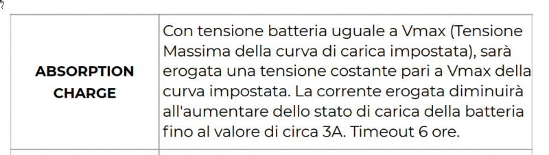

Inserito il 27/09/2023 alle: 13:28:20
15/06/2018 11024
Inserito il 28/09/2023 alle: 10:37:55
In risposta al messaggio di mrsv del 27/09/2023 alle 13:28:20
Continui a riportare il manuale giustamente..ma è come dico io.
In assorbimento, una batteria grande o un carico banale acceso , non faranno mai scendere la corrente sotto 3A.. quindi andrà sempre in time out.. Cioè non andrà mai in mantenimento o solo a tardo pomeriggio. Dopo 6 ore di assorbimento. Anche se la batteria parte già carica.
Il metodo in corrente di fine assorbimento è il migliore.
Ma funziona SOLO
1)SE LA CORRENTE SOGLIA È CORRETTAMENTE TARATA PER TIPO E CAPACITÀ BATTERIA . Per esempio per AGM il 2% della capacità. Quindi i 3A vanno bene per una batteria da 150ah.Non vanno bene per 90ah, dove l assorbimento durerebbe troppo poco. O per 350ah dove durerebbe troppo.
2)se i carichi sono tutti spenti. Altrimenti la corrente del regolatore non corrisponde a quella che va in batteria.
3)con uno shunt batteria in rete che invia al regolatore il valore parziale di corrente. Così il regolatore sa la corrente batteria sul totale che sta producendo.
Per questo nessun regolatore usa il metodo in corrente, ma a tempo regolabile. Perché in un impianto normale di giorno ci sono sempre dei carichi accesi. E il regolatore non può sapere, della corrente, quanta è per la batteria e quanta per le altre utenze.
NDS ha visto quel regolatore come se fosse un caricabatterie in cui di giorno solo carica la batteria, ma non alimenta nessun carico.
Fare un assorbimento di 6 ore al giorno senza aver scaricato molto pesantemente la batteria, è dannoso. Forse in un uso vacanziero no. Ma giornaliero si.
Per una.scarica medio-leggera, l assorbimento deve finire in 2 ore circa. Altrimenti 3 o 4.
6 ore solo per una scarica totale.
Se hai una.batteria da 250ah o un frigorifero acceso dal mattino, il regolatore NDS farà tutti i giorni un assorbimento di 6 ore.. perché la corrente non può scendere mai sotto 3A e lui ha solo un time out di sicurezza di 6 ore..ma a quel punto viene notte.
E 6 ore tutti i giorni sono troppe.
Funziona bene solo con una batteria da 100-150ah e se la mattina te ne vai e lasci tutto spento.
I regolatori victron danno la possibilità di scegliere i 3 metodi di terminazione del tempo di assorbimento.
1)tempo fisso deciso da te in base al tuo uso medio.
2)tempo adattivo deciso dal.regolatore ogni mattina in base alla tensione di partenza della batteria. Tu scegli solo il massimo possibile per batteria molto scarica..il resto sono frazioni del massimo che hai scelto.
3) metodo in corrente di coda, come NDS..ma la corrente la decidi tu a seconda della capacità e tipo batteria. Inoltre se hai uno shunt la corrente verrà letta dallo shunt. Quindi puoi avere 20A di carico accesi ma il.regolatore si basa sempre sulla reale corrente batteria.
4)una combinazione dei vari metodi, quello che accade prima.

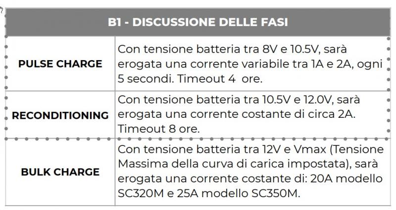

Sto dicendo che c'è una buona possibilità che la logica di carica non sia rispettata a pieno.
Questo quando la batteria è troppo grande o ci sono utenze accese può provocare una carica eccessiva.. ovviamente solo se i pannelli sono ben dimensionati ai consumi e bel tempo..con un pannello da 100w non c'è nessun problema perché tanto in ogni caso manca la potenza per tenere la tensione di assorbimento troppo tempo.
E poi dico che la modalità reconditioning può causare un enorme spreco di potenza solare non sfruttata in alcune situazioni.
La ripeto.
Se la.notte la batteria scende sotto 11.8v, il regolatore al mattino parte a corrente limitata di 2A fino al superamento di 12v.ok?
Ora, al mattino una AGM a 50% non nuovissima con un carico di 5A può tranquillamente essere sotto 11.8v.
Immagina che il regolatore parte a corrente limitata di 2A. Tu hai 2 telefoni e una TV che si mangiano tutti i 2A. La tensione batteria non salita mai oltre la.soglia di sblocco della corrente.Ovviamente.
Significa che se HAI 350w sul tetto e c'è il sole a mezzogiorno avresti oltre 20A a disposizione ma il regolatore resta a corrente limitata di 2A.
C'è un time out di sblocco della corrente anche se la tensione non sale..ma passato il time out ormai il sole è tramontata e tu non hai caricato la batteria che era a 11.8, nonostante avevi a disposizione per ore fino a oltre 20A. Perché il regolatore ne ha dati solo 2 e siccome te li mangiavi con qualche sciocchezza accesa, per lui la tensione non saliva.
Non ho avuto modo di fare prove reali..ma secondo la descrizione, c'è un grande problema possibile in situazioni come quella ipotizzata.
Cioè di avere un regolatore che per ore limita la corrente a 2A anche se a disposizione c'è ne sarebbero molti di più.
Il senso sarebbe non stressare una batteria molto scarica.
Il problema è che è mal pensato.
1)una batteria a 11.8 non è molto scarica se quella tensione poi è con una stufa accesa per esempio.
2) una batteria a 11.8 non ha bisogno di alcun limite particolare di corrente. Infatti una AGM comoletamente scarica, tollera una corrente iniziale di carica fino a 0.3C..che sono 30A per una da 100ah. Non vedo il motivo di limitarla a 2A se ne tollera in sicurezza fino a 30.
La modalità reconditioning può avere senso per batterie Completamente scariche da tempo. Ma per come è pensata in quel regolatore c'è il rischio che si attivi in situazioni assolutamente normali dove non serve e questo faccia perdere una giornata di sole per niente..per cui la notte successiva la batteria sarà ancora peggio.
Una batteria a 11.8v al mattino è abbastanza probabile a chi ha un frigo a compressore, e una Sola batteria da 100ah AGM..o una stufa accesa diesel tutta la notte.
Quindi se il regolatore NDS parte in modo reconditioning BISOGNA SPEGNERE TUTTO AFFINCHE QUEI 2A CHE DA POSSANO FAR SUPERARE LA SOGLIA DI SBLOCCO DELLA CORRENTE.
Altrimenti un carico non permetterà mai di superare la soglia di sblocco della corrente. Appunto perché i 2A vengono usati prima di poter entrare in batteria. E questa non potrà mai salire oltre la tensione di sblocco.
È un serpente che si morde la coda.
