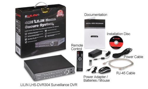

Ho visto che alcuni camper americani montano 4 telecamere sul tetto del mezzo con lente grandangolare. questi 4 segnali video vengono poi elaborati da un processore che li "monta" digitalmente e manda ad uno schermo video una immagine composta virtuale che con il camper al centro simulo una visione a volo d'uccello che da esattamente la percezione nello spazio del mezzo. tratto da usa enterprise che lo vende: in parcheggio ritengo che sia un altra cosa rispetto alla sola telecamerina posteriore in piu quando si mette la freccia a dx o a sx il monitor manda piu grande l immagine del lato interessato per monitorare l angolo morto. ovvio che quesrto sistema serve solo a chi ha grandi mezzi o autisti scarsi o inesperti come il sottoscritto. [8D] A me, però, è venuta in mente un alternativa, un qualcosa di piu semplice da procurarsi ed economico come hardware ma come prestazioni forse anche superiori: un sistema di video sorveglianza. 1) vanno anche a 12v 2) videoregistrano su hard disk 24 ore al giorno tutto cio che succede 3) avvisano tramite email/sms se qualcuno entra nel raggio delle telecamere 4) si possono mettere da 4 a 16 telecamere, quindi anche per monitorare il generatore, lo scarico grigie, il bimbo che dorme in camera mentre si guida, ecc. 5) tutto è gestibilee sopratutto visibile da remoto o da palmare. 6) vai al ristorante e dall iphone controlli cosa succede attorno al camper, sopra, sotto e dentro... e poi tante altre applicazione che solo la vs fantasia può dargli un limite verrebbe cosi, o anche meglio se si ha l accortezza di combinare bene le camere con la posizione sul video: immagino che qualcuno ci avrà gia pensato. come vi trovate? mi fate vedere come l avete reallizzato? grazie *** maxymax

http://www.ebay.it/itm/KIT-Videosorveglianza-DVR-4-canali-4-DOME-Telecamere-LAN-USB-sorveglianza-/110913906869?pt=Telecamere_da_sorveglianza&hash=item19d2fbe8b5&_uhb=1#ht_3661wt_838 Tutto va a 12V ed è per uso esterno... poca spesa molta resa[;)][;)] Massimiliano 43 - Monica 42 - Beatrice 10 - Aurora 8 - Su Elnagh Super D 110

si è simile all Icatch che costa molto di piu. ma l icatch è di ottima qualità e durata. comunque dato il prezzo di quello su ebay temo che le telecamere siano un po scarsine. bisognerebbe valutarle dal vivo, spesso fanno pena, specie al buio *** maxymax

salve amici. non viene menzionato l'hardisk del dvr,che mi sa non e' compreso!

secondo me 4 di queste
http://www.ebay.it/itm/28091306...
e un dvr h264 danno meno nell'occhio.

ho una piccolissima esperienza perche' solo esclusivamente per hobby monto retrocamere per auto( e sensori parcheggio ) e impianti di videosorveglianza. a tutto l'impianto poi si deve abbinare un pennino che faccia da router,in modo che quando si interroga il dvr con il telefonino permette di entrarci dentro. a questo poi bisogna abbinare un profilo dns per rendere ip fisso. scusate per qualche errore ma scrivo da sotto il piumone con 39 di febbre!

con pennino cosa intendi? una chiavetta internet? come faresti a configurarla cosi? io invece pensavo ad un router da 4 soldi che vada a 12v (spesso è cosi dato che hanno tutti l alimentatore ac/dc *** maxymax

scusa. intendevo un router che funzioni col pennino
http://www.svcommerce.it/scheda...
e tramite questo sito
http://dyndns.it/
crei il tuo host da inserire nella configurazione dell'app del tuo telefonino. ad esempio maxymax.homepc.it sara' il tuo indirizzo univoco per accedere tramite telefonino al dvr.

ok ma il fatto che sia anche wifi e solo un polus se x caso vuoi navigare col portatile dalla veranda giusto? per fare la cosa di cui stiamo parlando invece serve il fatto che questo apparecchio crea un dns univoco per il dvr collegato lan, giusto' ho capito bene? allora andrebbe bene anche un ruoter normale ma non acceterebbe la connessione internet dalla chiavetta, giusto? *** maxymax

perfettissimo. a questo poi devi aggiungere il rumore della ventolina del dvr e l'assorbimento di 4 telecamere,il dvr,il router e il monitor!
