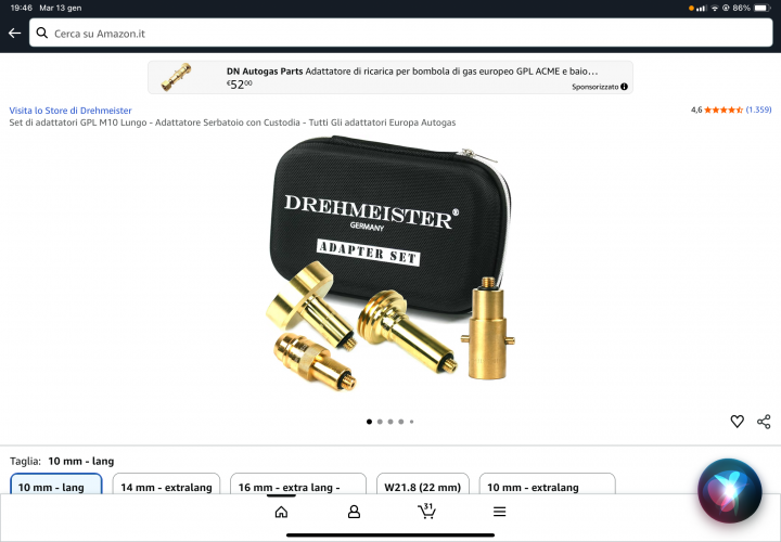

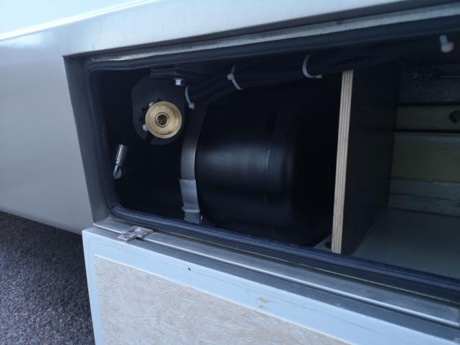

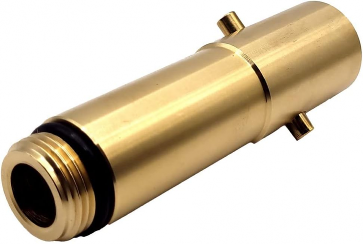

Buongiorno a tutti, sto diventando letteralmente matto per trovare online un adattatore per il mio bombolone gpl. L'adattatore in questione è quello per il gas del Regno Unito, in quanto vorrei andare in Scozia. Tutti quelli che ho trovato su Internet non mi sembrano combaciare con il mio attacco, chiedo pertanto aiuto a chi è già stato in Scozia ed ha caricato il bombolone. Ringrazio anticipatamente per il vostro aiuto.

Quello della foto è l attacco DISH, cioè quello normale Italiano, nel foro che c'è al centro dovrebbe esserci un filetto e su quello si puo avvitare l adattatore BAJONET che è l attacco usato per il GPL in UK.
Quello che ho linkato ha il filetto M10, ma c'è anche M12, o anche altro molto piu grande, a seconda del filetto che hai, se lo hai, perchè dalla foto non vedo.
Se il tuo DISH non ha il filetto interno, vai da un officina per GPL e fattelo sostituire con uno con la filettatura interna, e probabilmente possono anche fornirti l adattatore da avvitare.
Dovrebbe esistere anche un adattatore che si applica sul DISH senza doverlo avvitare, ma è un sistema "a incastro) che non mi è mai piaciuto troppo, per me meno sicuro e piu tribolazione per applicarlo, e poi costa anche molto di piu

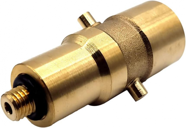

Jesolo ma credo di averlo trovato, quello che è stato "difficile" da capire è che alla fine bisognava fare così (credo e spero):
A ) Avvitare l'adattatore ACME 21,8 mm (ce l'ho, era in dotazione con il nuovo bombolone);
B ) Attaccare l'adattatore a baionetta 21,8 mm sull'adattatore ACME 21,8 mm.

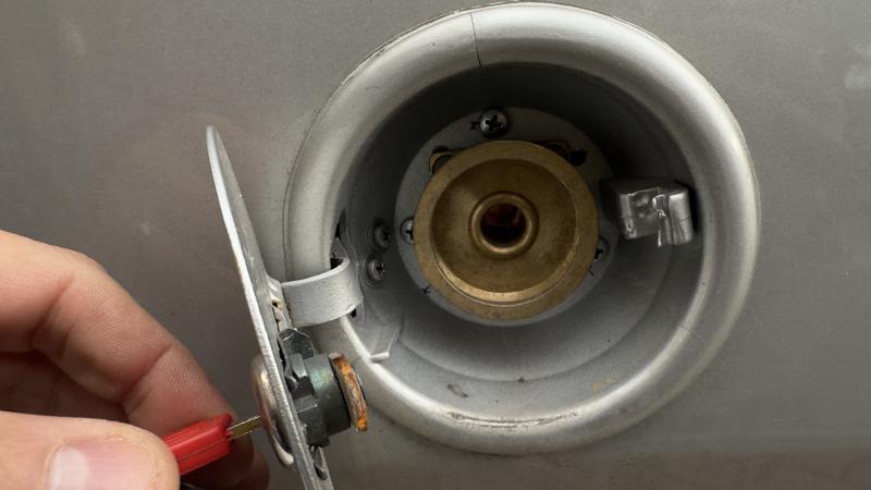

Quello della foto è l attacco DISH, cioè quello normale Italiano, nel foro che c'è al centro dovrebbe esserci un filetto e su quello si puo avvitare l adattatore BAJONET che è l attacco usato per il GPL in UK. Quello
che ho linkato ha il filetto M10, ma c'è anche M12, o anche altro molto piu grande, a seconda del filetto che hai, se lo hai, perchè dalla foto non vedo. Se il tuo DISH non ha il filetto interno, vai da un officina per GPL e fattelo sostituire con uno con la filettatura interna, e probabilmente possono anche fornirti l adattatore da avvitare. Dovrebbe esistere anche un adattatore che si applica sul DISH senza doverlo avvitare, ma è un sistema a incastro) che non mi è mai piaciuto troppo, per me meno sicuro e piu tribolazione per applicarlo, e poi costa anche molto di piu
Questo ho (era in dotazione), in teoria questo adattatore 21,8 mm dovrebbe essere compatibile con le baionetta da 21,8 mm che ho ordinato. Appena arriva la baionetta provo a vedere se intanto si avvitano.
Forse incomincio a capire meglio avendo solo ora maggiori informazioni.
Quell DISH che si vede nella prima foto, dentro allo sportellino, quindi non è fisso, e si svita e lo puoi sostituire con l ACME della ultima foto? Forse potrebbe avere passo sinistro (ma lo hai in mano e lo vedi), quindi svitarsi nel senso contrario (come avvitare)
Se così cambia tutto,  basta che ordini un connettore Bajonet con lo steso filetto W 21,8mm e se ho capito bene è cio che hai gia fatto.  Sviti il DISH Italiano e avviti al suo posto il BAJONET.
Senza l' ultima foto che hai postato e senza sapere del filetto 21,8mm,  era difficile capire.

Hai provato a vedere se il tuo DISH si svita?
Se fosse, casomai sarà bello duro se non è mai stato svitato.
Solo un idea, visto che chi ti ha installato quel bombolone e il DISH, ti ha dato anche quell ACME, mi fa pensare a una intercambiabilità tra i due.  Sempre che non si sia sbagliato.
Vedo dietro al tuo DISH una flangia quadrata co 4 viti agli angoli, e quindi mi viene da pensare che abbiano usato un attaco di ricarica come QUESTO : che ha il filetto W21,8mm e sul quale si avvita il DISH, ACME, BAJONET o EURONOZLE a seconda della necessità.
Per quello che penso che il DISH si possa svitare. Poi a distanza non è facile ma si puo solo avere un sospetto.
Provare prima, puo evitare di andare dall installatore che te lo svita sotto agli occhi guardandoti sorridendo...sensazione imbarazzante che mi è capitato piu volte blushlaugh

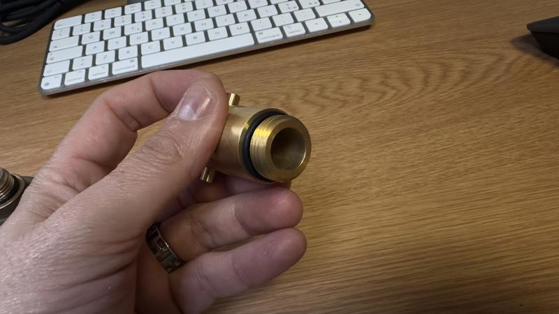

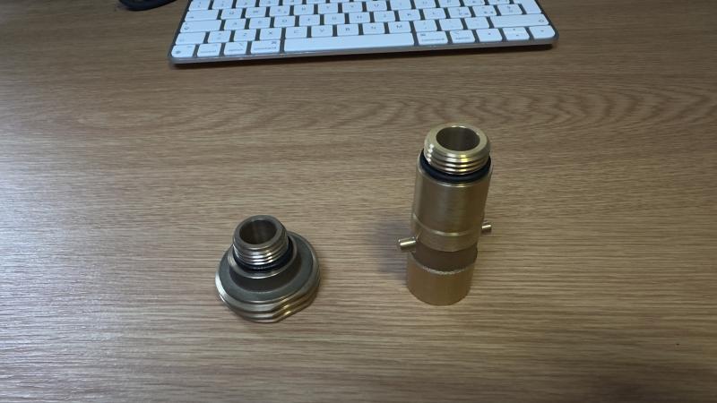

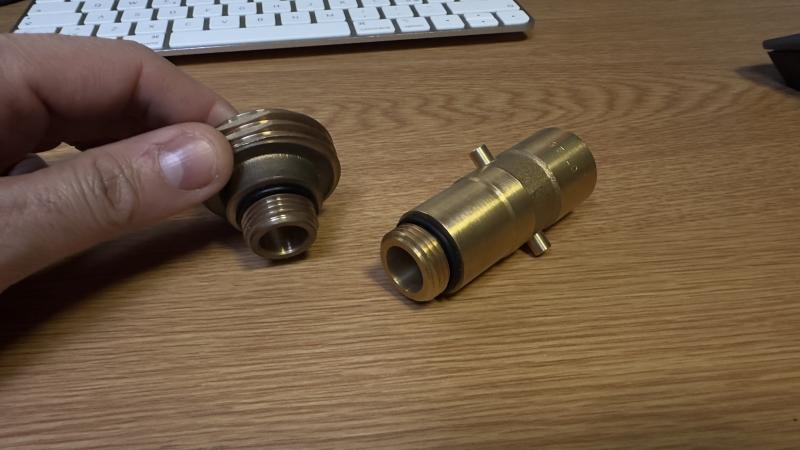

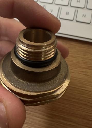

Eccoci qui carissimo, ho aspettato che mi arrivasse l'adattatore a baionetta per rispondere. Non ho avuto il coraggio di svitare il mio attacco, il gas mi fa paura, magari potrebbe essere che svitando quello ci inserisco direttamente l'adattatore UK. Ti allego le foto dell'adattatore UK che ho comprato (quello lungo) e dell'adattatore che mi avevano dato quando effettuai la sostituzione del bombolone. I filetti dei due sono identici, questo mi fa pensare che potresti aver ragione sul fatto di svitare l'attuale attacco che ho su. Preferisco però farlo da chi mette le mani sul GPL (ho scoperto un'autofficina che fa auto gpl a pochi km da me)
Direi che hai trovato l adattatore giusto!  Ora hai DISH, ACME e BAJONET
Comprendo benissimo il timore del gas, anch'io non farei mai lavori o modifiche sul gas, ma nel tuo caso, quell adattatore DISH che hai montato ora, è una cosa esterna, che si svita con le mani e in molti veicoli deve essere avvitato prima di ogni rifornimento e poi tolto per richiudere lo sportellino, quindi è qualcosa che è previsto faccia l utente comune.
E' qualcosa di esterno, e quindi non c'è alcuna possibilità che svitandolo esca del gas, la valvola è piu all interno, in quanto l adattatore è un qualcosa di passante (come vedi in quelli che hai in mano).  L unico problema potrebbe essere che se è li da tanto e non è mai stato tolto, potrebbe essere duro o bloccato, e allora in tal caso meglio farlo svitare dal professionista e non tentare di forzare.  Io proverei a svitarlo a mano, poi se non si svita a mano vai all officina.
Una volta svitato, per evitare in futuro che sia bloccato, metterei sul filetto e sull Oring un filino di grasso di silicone (non di vaselina che gonfia la gomma) e in tal modo anche in futuro lo svitarai con due dita.

Ciao carissimo, avevi ragione tu, sono andato al distributore GPL visto che li sono sempre molto gentili, mi hanno svitato senza difficoltà l'attuale attacco (il bombolone non ha neanche 2 anni) ed hanno attaccato quello Inglese, la filettatura torna, entra e si chiude completamente, entrambi hanno la guarnizione. Ottimo direi, l'unica ansia che c'è per la Scozia saranno solo i parcheggi in libera in quanto vedo che ce ne sono ben pochi.
