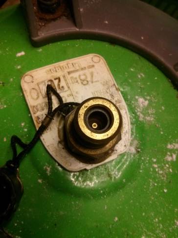

in passato usavo le bombole twiny che hanno un attacco "rapido" di cui non conosco il nome e su cui montavo il regolatore di pressione della liquigas direttamente.
Ora però mi trovo a dover finire due bombole ma mi devo raccordare al filetto standard (ho il tubo della truma che arriva dal monocontrol CS e quindi non devo usare il regolatore liquigas).
Cercando in giro sembra che altri lo abbiano trovato e ricordo che anche un altro collega del forum un paio di anni fa aveva postato di averlo. Qualcuno sa come si chiama per poterlo provare a cercare online?
Sull'attacco c'è un 20 stampato nella parte esterna al filetto e poi due indicazioni che forse sono inutili: "Kosan 0019 4/10"
Qui sotto una foto del collegamento.
Grazie. Marco

Non ho capito bene cosa cerchi, comunque ti posto un link dove li vendono entrambi, quello in ottone per un attacco diretto al camper come ho io, e quello con il regolatore di pressione incorporato.
http://www.renogasenergy.it/gpl...
Io li ho trovati dal rivenditore di bombole...

Se ho inteso bene, ti serve una specie di nipplo da inserire sulla TWINY e su cui avvitare il tubo alta pressione Truma, quindi un adattatore semplice e senza riduttore.
Dovrebbe esistere.  Dove vado a comperare il pellet, vende anche bombole e ha anche le TWINY, e una volta ne parlammo e mi disse che c'è e che lui lo ha. Però poi non lo ho visto perchè cambiammo discorso.
Prova a sentire:
Sazzini Ettore & C. S.N.C.  
Legna da ardere e pellet
Indirizzo: Via Amorini, 1, Budrio BO
Telefono:051 801206
forse meglio passare di li perchè così ci si spiega meglio.
Andando verso Budrio, a destra c'è la COMET, un paio di centinaia di metri piu avanti, sempre sulla destra c' è un capannone grigio che si affaccia sempre sulla strada principale (angolo con via Amorini).
Forse potrebbe essere questo?
http://www.ambrosianagas.it/prodotto/adattatore-orizzontale/

Grazie ad entrmabi, mi sembra esattamente ciò che mi serve.
