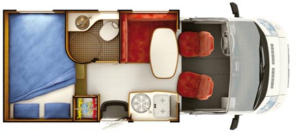

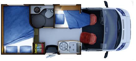

Ciao a tutti,
come da titolo sto vagliando diverse opzioni per aggiungere un lettino sul mio Rapido 703F. Dico lettino perchè servirebbe per 4-5 anni, l'idea è quella poi di cambiare mezzo visto che la famiglia ora è composta da 4 persone.
Credo di avere 3 possibilità:
Aggiungere un basculante sopra la dinette; operazione che farei fare da un professionista, ho visto che ci sono diverse aziende che lo fanno. Il problema sarebbe sicuramente il costo e il peso (pur non facendolo elettrico).
Appoggiare una rete trasversalmente sopra i sedili di viaggio girati di 180° in posizione pasto con dei piedini di fissaggio a terra.
Installare una rete sopra la dinette di quelle che si aprono e chiudono.
Cosa mi consigliate? qualcuno ha fatto qualcosa di simile? ci sono altre opportunità?
Sotto vedete la disposizione diurna e notturna del mezzo.
Grazie a tutt per i vostri (come al solito) preziosi consigli!
Alessio

visto così prenderei in considerazione di allargare quello piccolo... In modo da crearne due con qualcosa che chiuso vada sotto a quello piccolo
ma è solo una idea ....
JJ leto [8D] [8D] [8D]

vorrei se possibile tenere libero il corridoio in modo da avere facile accesso ai fornelli per eventuali (ma probabili!!) biberon notturni... wink

Ciao JJ vorrei se possibile tenere libero il corridoio in modo da avere facile accesso ai fornelli per eventuali (ma probabili!!) biberon notturni...
Giusto
una domanda i sedili anteriori non sono "ribaltabili"?( In avanti... )

No scorrono solo avanti/indietro per le regolazioni alla guida e poi ruotano per completare la dinette
